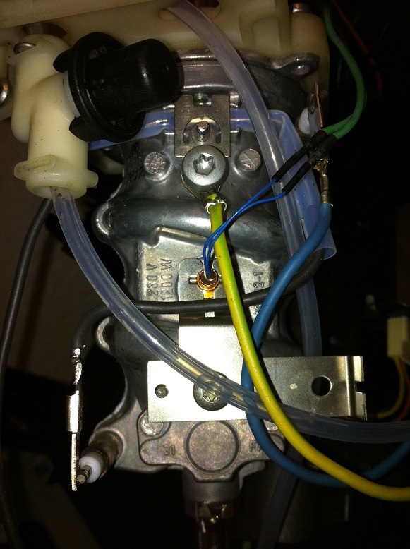

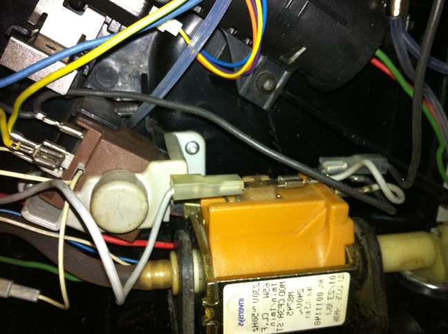

    • Hallo BlackSheep,
      hab ich auch erst gedacht. Hab dann eine zweite Maschine (E 60)aufgemacht und habe nochmal alle Steckverbindungen vom Netzstecker über Platine bis hin zur Heizpatrone überprüft.
      Alles richtig angeschlossen. 2 Fotos im Anhang von der Heizpatrone und von der Pumpe. Kann die Heizpatrone einen Kurzschluss haben ?
      Wie gesagt bei jedem 2. Mal fliegt nur die Sicherung raus. Ist komisch, oder ?
      Falls nix geht werde ich die zweite Maschine Bauteil für Bauteil tauschen, um zu schauen, wo der Fehler liegt. Hab nur Angst, dass die Platine dabei einen Defekt erleidet.
      Marco

      eine Heizung kann natürlich einen Masseschluß bekommen.
      Hatte ich auch schon mal. Ansonsten kann auch der Draingeventilmagnet
      defekt sein. Wenn dieser kaputt ist gibt es die unglaublichsten Fehlerbilder.

    • Servus,
      ich tippe auch schwer auf die Heizpatrone. Probier doch mal folgendes: Zieh das schwarze Kabel von der Heizpatrone ab und schalte die Maschine ein. Wenn sich die Brüheinheit initialisiert hat, hältst du das Kabel an den Anschluß der Heizpatrone (Achtung 220 Volt). Wenn jetzt der FI-Schalter fliegt, hast du Gewißheit. Du kannst auch probieren die Maschine über eine Kabeltrommel anzuschließen, in der Regel fliegt der Fi-Schalter zwecks Widerstand der langen Leitung dann auch nicht, aber eine Dauerlösung ist das natürlich auch nicht.
      gruß
      Fl
    • Hallo Jungs,
      nachdem mich meine Familie am Mittwoch abend fast gelyncht hat :cursing: , weil während des Playstations Spiel dauernd der Strom weg war, habe ich es erst einmal aufgegeben. Ihr beide hattet recht. Heute habe ich es mit dem
      Tip von funitraze probiert. Was soll ich sagen.... Der Strom war solange drin, bis ich die Heizpatrone angeschlossen habe.
      Auch gab es keine Meldung über fehlende Schalen oder so. Leistungsplatine hat nicht abbekommen. Danke erst einmal dafür ! Großes Lob :thumbsup:
      Wie kann es passieren, dass die Heizpatrone einen Masseanschluß bekommt?
      Habt Ihr eine Idee, ob ich den Masseanschluß wieder rückgängig machen kann ?, weil die Heizpatrone noch super aussieht. Keine Kalkablagerungen, kein Lochfrass und keine sichtbaren Beschädigungen.
      Der Verkäufer hat mir nur per Mail mitgeteilt, dass die Maschine nach dem Entkalken keinen Mucks mehr gemacht hat. Ich vermute er hat die Heizpatrone in Entkalker "gebadet", weil 3/4 der Oberfläche der Patrone sehr stumpf aussieht, als
      hätte Sie in einem leichten Säurebad gelegen. Ist dadurch eventuell eine stromabweisende Legierung abgegangen (wenn es so etwas überhaupt gibt)?
