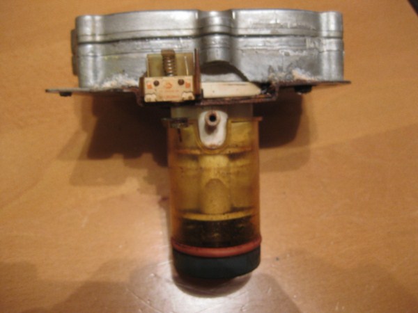

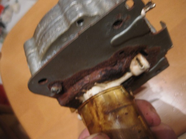

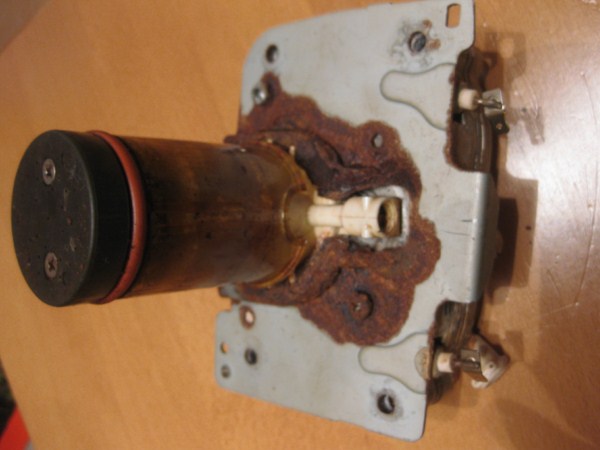

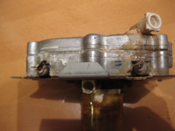

    • Da der Thermoblock schon so korrodiert ist, daß der Endschalter nicht mehr betätigt wird, ist anzunehmen, daß der TB komplett ausgetauscht werden muß. Stell halt mal ein Bild rein.
    • O.K. hab mal paar Fotos gemacht. den rost mit einer Messingbürste zu entfernen wäre kein Problem. Wahrscheinlich sieht es schlimmer aus als es ist. An sich funktioniert er ja noch.

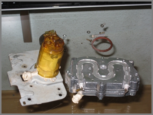

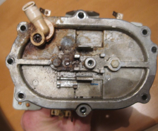

    • Ist deine Endscheidung. Probier erstmal, ob du überhaupt die Schraube vom Raccord aufbekommst. Der Raccord ist der weisse Kunststoffanschluss im 3.Bild.
    • O.K.
      Die Raccordschraube hab ich paar Stunden mit Rostlöser eingeweicht, dann
      hab ich sie auf bekommen. Seht mal, was ich heute bekommen hab: ein
      nicht korrodiertes Heizelement, bei dem nur der Heizdraht durch ist. Da
      werde ich wohl nur die Platte mit dem Heizdraht von dem Alten nehmen,
      den Rest von dem Schönen, evtl mit neuen Dichtungen.
