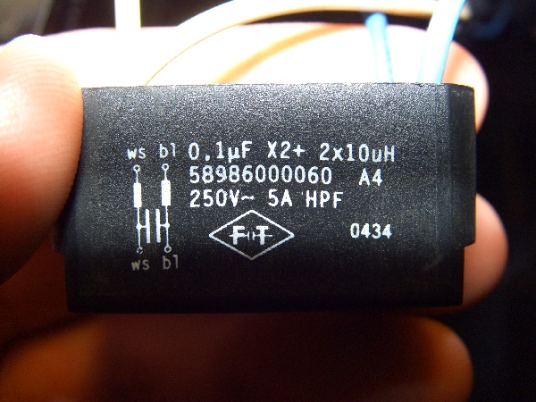

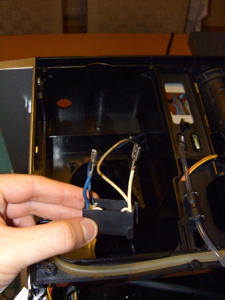

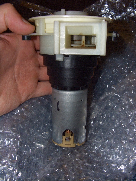

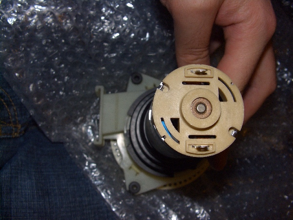

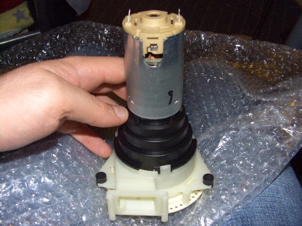

      ich habe gerade vorher das alte Mahlwerk unserer Jura S9 ausgebaut und möchte jetzt den Johnson Motor einbauen.
      Nur komme ich mit der Anleitung von Komtra nicht groß weiter, da bei mir der Motor und die Anschlüsse anders aussehen wie auf den Bildern.
      Bei mir gibt es ein blaues Kabel und ein weißes Kabel. Weiss jemand welches Kabel wohin gehört?
      Ich habe halt Schiss dass ich durch ausprobieren etwas zerschießen könnte auf der Elektronik. Bilder sind angehängt

      zerschießen kannst Du da eigentlich nichts. Es handelt sich um ein
      Gleichstrommahlwerk - d.h. wenn Du es falsch anschließt, dreht es
      nur in der falschen Richtung. Dann musst Du es halt anders herum
      anschließen.
      Der Rand um den Steckkontakt bei einem der zwei Anschlüsse hat
      eine kleine Nase. Das sollte eigentlich der Plus-Anschluß sein - also
      für das weiße Kabel. (laut Bild 4 unten).
