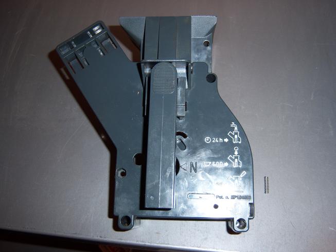

      wer weis rat, habe Brüheinheit zerlegt und beim zerlegen ist plötzlich eine Feder aufgetaucht. Wo gehört diese hin. Brüheinheit zusammengebaut, eingesetzt und immer die Meldung bekommen Brühgruppe fehlt. Es ist zum verrückt werden. Es ist nicht die Feder die im Auslaufstutzen ist. Feder links auf dem Foto. ca 4mm Durchmesser und 20mm lang.
      Wer kann helfen

      Dir gehört über den Griff der Brühgruppe. Sie hat die Aufgabe den Trichter beim Einsetzen zurückzuschieben damit die BG einrasten kann.
      Klinke den Griff nochmal aus , dann siehst Du oben eine Öffnung. Dort muss sie rein.Beim Wiedereinsetzen des Griffes wird sie nicht richtig sitzen , Du musst sie dann von unten mit einem Schraubenzieher in die Öffnung drücken bis sie schlüpft.
      Ich denke dann wird die Brüheinheit sich auch verriegeln.

      vielen Dank für die schnelle Antwort, habe die Stelle gefunden, Feder eingesetzt und eingebaut. Brüheinheit rastet wieder ein und es kommen keine Fehlermeldungen mehr. Eins habe ich jetzt aber noch. Es kam kein Kaffee mehr aus dem normalen Auslauf sondern nur noch in die Auffangschale ist das Wasser kalt gelaufen. Druckfeder aus dem Auslauf gebaut und Kaffee läuft wieder. Das ist doch bestimmt auch nicht ganz richtig. Woran kann das denn liegen?
