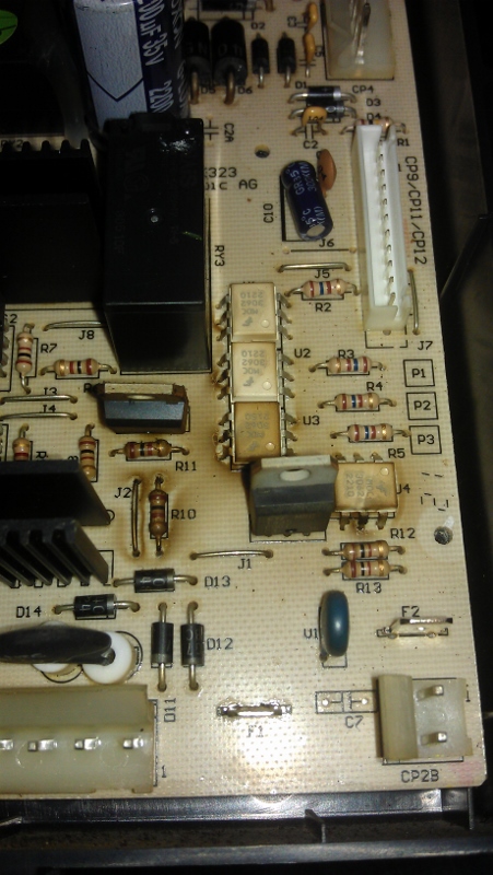

      Die Leistungselektronik ist in der Regel reparabel. Meist sind nur der MOC
      und der Triac dafekt.
      wenn Du ein wenig Löterfahrung hast, würde ich folgende Teile auf der Leitungselektronik tauschen:
      1. Triac am Kühlkörper (natürlich den richtigen der zwei)
      Ersatzteil ist eines der zwei (schaue die Bezeichnung nach)
      komtra.de/index.php?page=product&info=1389
      komtra.de/index.php?page=product&info=1390
      2. Optokoppler MOC 3062
      komtra.de/index.php?page=product&info=1392
      Du mußt nur die entsprechenden Leiterbahnen verfolgen um die richtigen Bauteile zu identifizieren.

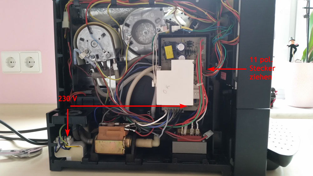

      Hab mal ein Bild angehängt wo ich gemessen habe. Den roten Anschluß zur Heizung und zum Hauptschalter (braun) habe ich abgeklemmt.
      Am Anschluß an der Platine liegt im Standby Netzspannung an. Welchen weißen Stecker soll ich ziehen, den im Bild markierten ? Der hat allerdings 11 Pole. Wenn ich den ziehe, messe ich immer noch 230 V. Hört sich nach defekter Leistungselektronik an, oder ?

      wenn im Standby die Heizung mit Netzspannung versorgt wird
      ist die Elektronik defekt. Wenn nach abziehen des 11poligen
      Steckers im Standby immer noch Netzspannung an der
      Heizung anliegt ist auf jeden Fall die Leistungselektronik defekt.
      Ich messe immer an den beiden Zuleitungskabeln der jeweiligen
      Heizungen.

      ich kenne keinen Schaltplan der Elektronik, aber anhand der Kabel und Leiterbahnen kann man
      ganz gut den zuständigen Triac und Optokoppler ausfindig machen (diese sind meist die Ursache
      für das Problem).

      ich würde den Triac und den Optokoppler tauschen, der für die Dampfheizung ist.
      Wleche das sind weiß ich nicht - muss man die Leiterbahnen ab dem Stecker
      verfolgen. Der Triac ist auf jeden Fall einer der zwei am Kühlkörper.
