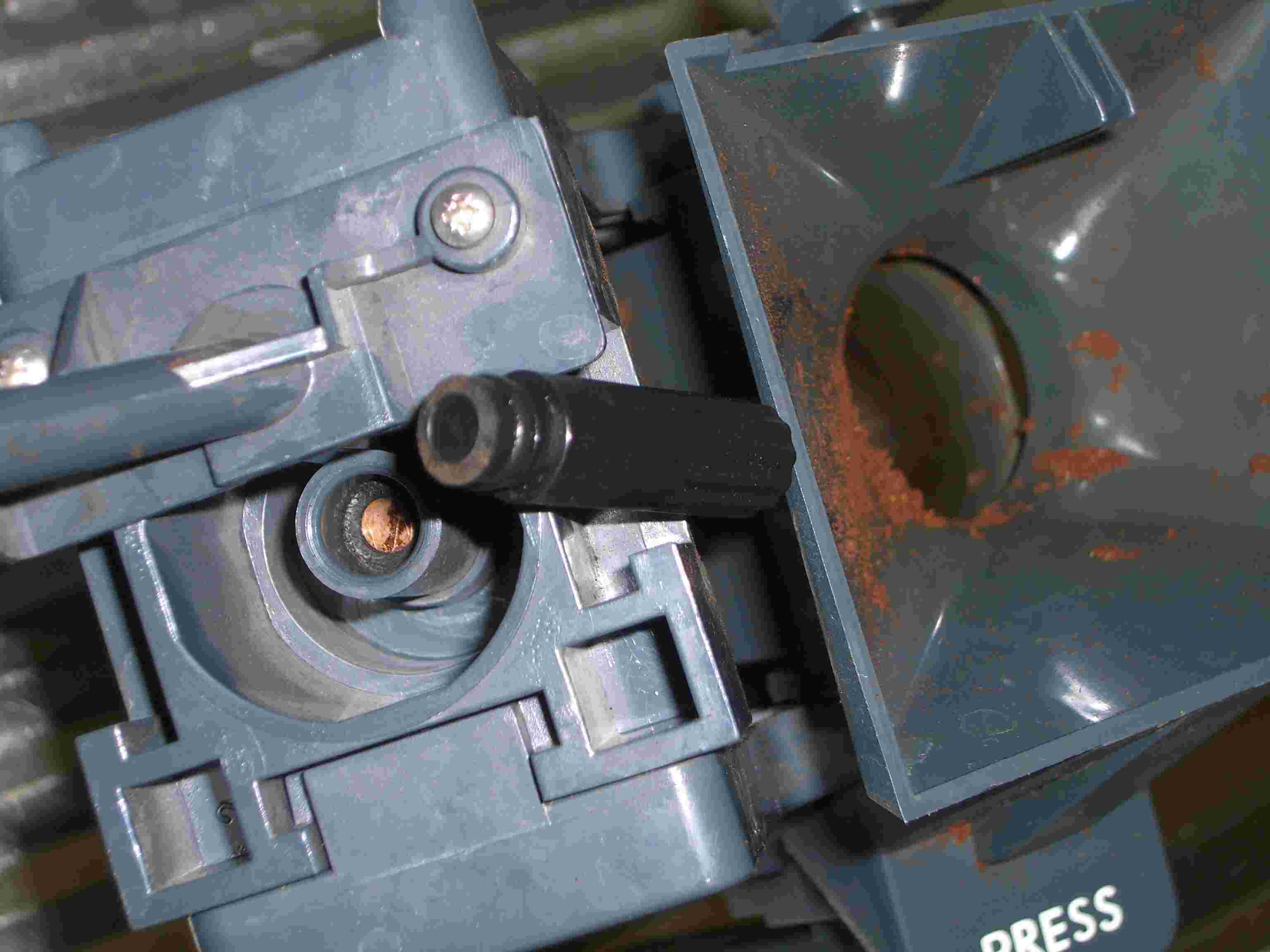

    • Hi Roadrunner,
      ich werd' nochmal schauen - aber das Wasser lüft nur in die Schale, wenn die Maschine aus ist - und da stoppt das Wasser doch nur an dem weissen Teil über der Tropfschale - Wassertank, Schlauch und Filter sind trocken!! - Die restliche Teile sind ja nur im Betrieb in Gang, gel?
      Hier noch ein Bild von der Rändelspannmutter - ich vermute mal Bruch - tja - und nun die Frage VErsion alt oder neu bestellen?

    • Hallo Dedl ,
      Das weiße Teil über der Tropfschale (weiß , 5-Markstück-groß , 2 Schläuche und 4 Kabel) ist der Flowmeter.
      Bitte löse Dich von der Annahme dass der Flowmeter Wasser ablassen kann , wenn da Wasser rauskommt dann ist er defekt bzw. die Dichtung ist kaputt. Dann läuft das Wasser aber quer durch die Botanik und landet dann irgendwie in der Tropfschale.
      Ich bin nach wie vor überzeugt dass das Wasser aus einem defekten Ventil oder aus einer anderen defekten Dichtung (z.B. Erhitzer) ausläuft. Wenn das Kupplungsventil zur Brühgruppe nicht mehr korrekt schliesst (kommt recht oft vor) dann tropft das Wasser langsam und stetig in den Drainagekanal und von dort VON RECHTS in die Tropfschale.
      Ist das Druckventil der Pumpe defekt so läuft es VON LINKS in die Tropfschale.
      Das Wasser benötigt auch um durch den gesamten Wasserkreislauf zu laufen keinerlei Energie ! Der Höhenunterschied zwischen Tank und Kupplung reicht völlig aus um über Nacht den Tank leerlaufen zu lassen.
      Ergo ist es in der Tat so , das Wasser läuft über Flowmeter , Pumpe , Erhitzer , Auslaufarmatur und Ventil aus. Ohne dass das Gerät eingeschaltet sein muss.
      Deine Rändelschraube ist definitiv defekt und muss neu. Nimm die alte Version , die neue passt nicht.
