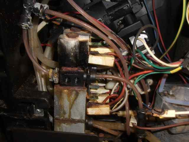

    • Hallo Michael ,
      Du kannst auch die Detektionsfedern der ganz "normalen" S-Serie nehmen (Scala , 300 , S90 , S9...).
      Wenn Sie grün angelaufen sind einfach ausbauen und kurz in einer schwachen :!: Salpetersäure einlegen. Mach das am Besten draußen da es nicht ganz so gesunde Dämpfe ergibt. Danach sind die Detektionsfedern blank und wie neu. Salpetersäure bekommst Du in den meisten Apotheken in Minimengen.
      Die Erhitzer werden sehr oft undicht , man merkt das aber leider erst recht spät sodaß die Korrosion viel Zeit hat (siehe Foto einer Flair)
      Es reicht aber völlig diese mit neuen O-Ringen zu versehen , die Optik hat auf die Funktion ja keinen Einfluß ;)
      Viele Grüße ,
      roadrunner

      ja, so ähnlich sieht die Maschine auch aus innen. Hab sie nun so weit auch zusammen. Das mit der Salpetersäure hab ich gelassen, da ich hier nirgends bekam, und bevor die meinen ich will ne Bombe basteln hab ich mir neue Federn geholt. ;)
