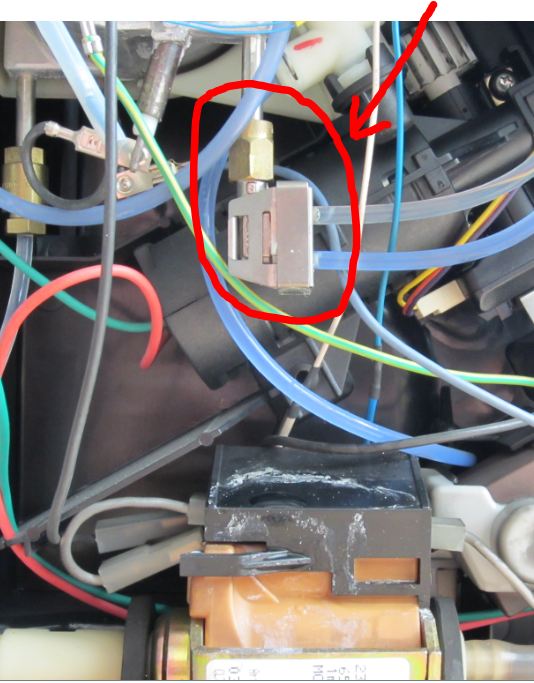

      Seit einiger Zeit sammelt sich immer unter der Maschine (vorne rechts) Wasser.
      Jetzt habe ich das rechte Seitenteil entfernt und den "Übeltäter" gefunden. Sieht aus wie ein Ventil oder Verteiler, unter dem
      sich nach jedem Brühvorgang Wasser bildet, das dann nach unten auf die Pumpe tropft und irgendwann das Gehäuse nach unten verlässt.
      Siehe Bild: das Teil das ich meine habe ich rot eingekreist.
      Kann mir jemand sagen wie dieses Teil heißt, damit ich es hier bestellen kann. Ich habe alle Ersatzteillisten abgesucht, aber nichts gefunden.
      Vielen herzlichen Dank.
      Markus
    • "F-Anschluss für den Thermoblock"......
      komtra.de/index.php?page=product&info=954
      :rolleyes:
      ...aaaaaaaaaaaaaaaaaaaaaaber Du kannst das Teil ja ersma voooorsichtig vom TB abschrauben, die Schläuche lösen (Klemmfeder abmachen) & das ganze mal bissi begutachten.....
      Bei der dicken Verschraubung wirkt ein wenig (WENIG!!!) Teflonband manchmal Wunder - falls es da lecken sollte.
      Sollte der Verbinder aber im Bereich der Schläuche undicht sein, würd ich nen neuen nehmen - und auch mal auf den Zustand der Schläuche bzw. deren Enden achten...... sollten da Dichtiringe drauf sitzen (weis ich ganich im Moment): Ersetzen.
      Ansonsten mal Kaffee beziehen und genau peilen, wo es denn läuft.

      auf jeden Fall erst mal so wie pauel beschrieben hat vorgehen.
      Falls das mit den neuen Dichtungen nichts nützt - auch auf die
      evtl. verbauten Metallbeilagscheiben achten - kann es auch leicht
      an sden Schläuchen liegen. Diese gehen speziell bei den Maschinen
      gerne kaputt - so dass es das Wasser zwischen Schlauch und
      aufgepresster Messinghülse durchdrückt.
      vielen Dank für die schnellen Tips.
      Der obere Anschluß vom F-Anschluß ist dicht, das habe ich überprüft.
      Ich denke, daß ich den F-Anschluß, beide Schläuche und die dazugehörigen Dichtungen tauschen werde.
      Dann bin ich auf der sicheren Seite. Was meint Ihr?
