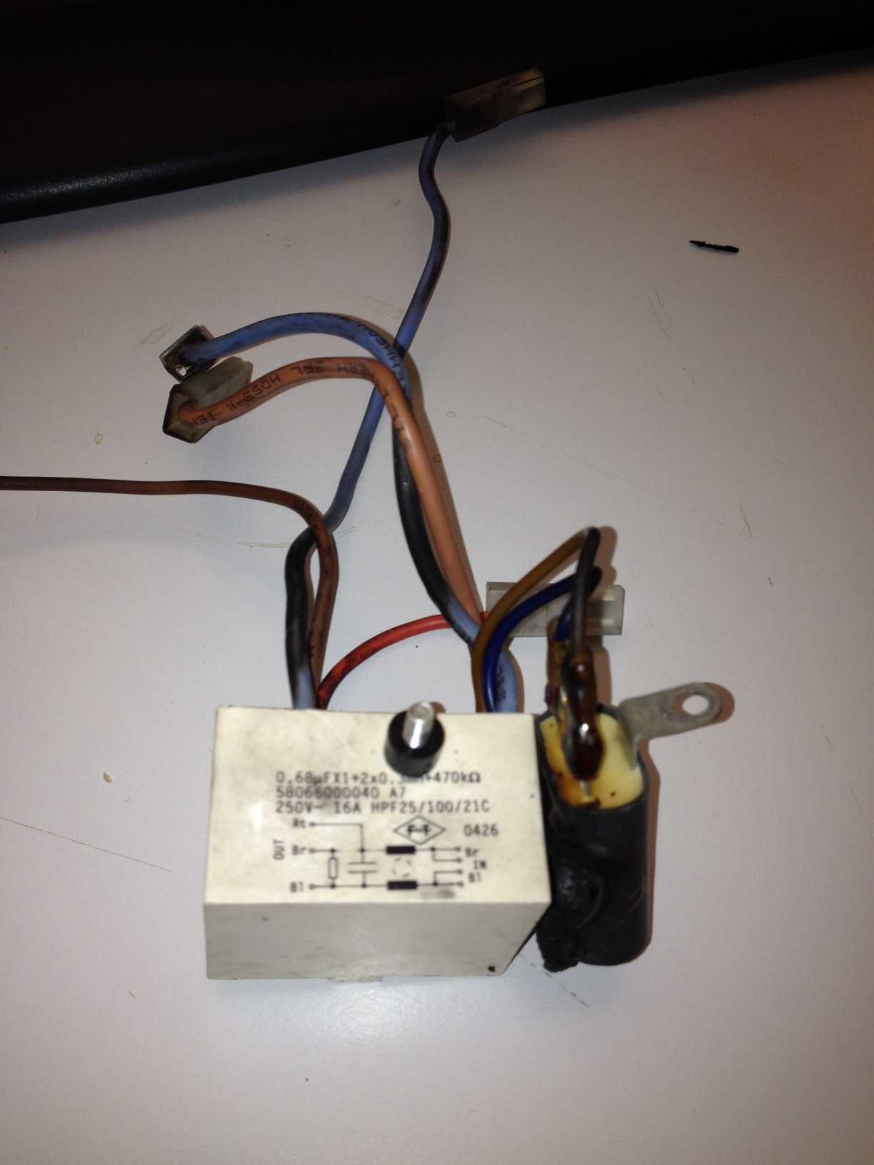

    • franke Flair Überspannungsschaden
      hallo, war lange nicht hier würde mich freuen wenn mir jemand helfen kann habe bei meiner franke flair einen überspannungsschaden
      so ein mist suche dringend einen bezug für ersatzteile gern auch gebraucht ich denke was großes ist defekt beim einstecken des steckers geht die sicherung durch brauche mal dringend hilfe
      danke lg
      aus Dortmund ;(
