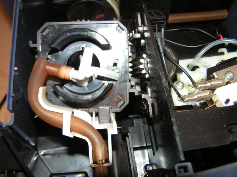

      da kann ich aber auch was beisteuern. Mir wurde auch mal ein Gerät zugeschickt,
      da war die BG durch den Transport aus der Führung gesprungen. Und weder am
      Gerät, noch am Karton waren Schäden zu sehen. Ebenso bin ich mir sicher, dass
      niemand das Gerät geöffnet hatte. Es wurde mir nämlich von einem guten Freund
      geschenkt, da er sich eine neue Maschine gekauft hatte. Siehe Bild:
