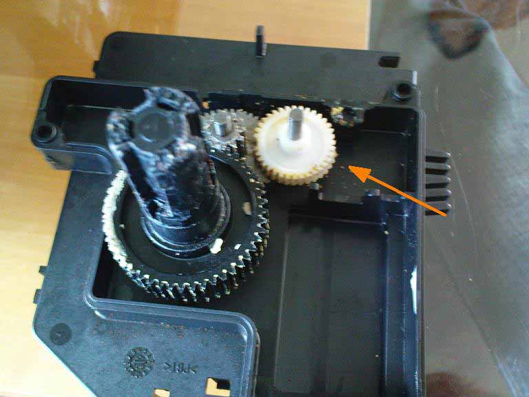

    • nur noch der Antrieb..
      Hallo BS,
      ich hätte nicht gedacht, dass da so viel Kraft dahintersteckt, aber mit etwas Animation der Tresterrutsche ist die BE wieder in die Grundstellung gefahren. Nun habe ich im Antrieb noch das Problem, dass das Ritzel, das an der Motorschnecke anliegt extreme Abnutzungen und zwei fehlende Zähne aufweist. Ich denke mal, dass das Problem hier den Ursprung hatte. Gibt es das Ritzel evtl. irgendwo zu bestellen?
      Grüsse Schnowe
        37,16 kB, 768×576, 2.657 mal angesehen
      Teile des Antriebs gibt es leider nicht einzeln. Du kannst schauen ob Du in der Bucht
      einen defekten findest bei dem das Zahnrad noch in Ornung ist. Andernfalls bietet es
      sich an, einen neuen zu kaufen.

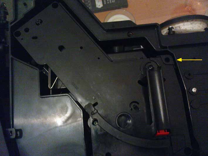

    • hallo
      ich möchte den Thread wieder aufnehmen da es mir scheint, daß das Problem jetzt auch bei mir aufgetreten ist.
      Ich kann die Brüheinheit nicht entnehmen, BlackSheep meite, daß die Tresterrutsche nicht in der richtigen Position ist. Könnte es sein, daß das auch bei mir der Fall ist? -s. angehängtes Foto.
      Ich habe wie oben beschrieben, versucht den Motor über 12V Spannung Anschluß zzu bewegen, das hat leider nicht funktioniert. Man hört zwar ein leises Klick aber das war's schon.
      Ich habe verstanden, daß der Antrieb nur zu entnehmen ist ohen Brühleinheit. Für mich heisst es, daß ich weder die Brühleiheit noch den ANtrieb entnehmen kann... Ich sehe keine Möglichkeit mehr noch was zu machen.
      Hätte jemand von euch noch Tipps?? Wäre Schade den Automaten nach so vielen Jahren guter Dienst zu entsorgen
      Peter
        137,13 kB, 1.020×809, 1.819 mal angesehen
      der Antrieb sollte sich schon zurückfahren lassen.
      Hast Du mal versucht die Polung zu vertauschen?
      Es geht nur in eine Richtung, da er ja bereits am
      Anschlag der anderen Richtung steht.
    • Dann bleibt nur zu versuchen die BG im Gerät zu zerlegen und schauen
      dass man alle Teile rausbekommt. Rechts hinten ist über der BG-Schraube
      eine Kappe!
