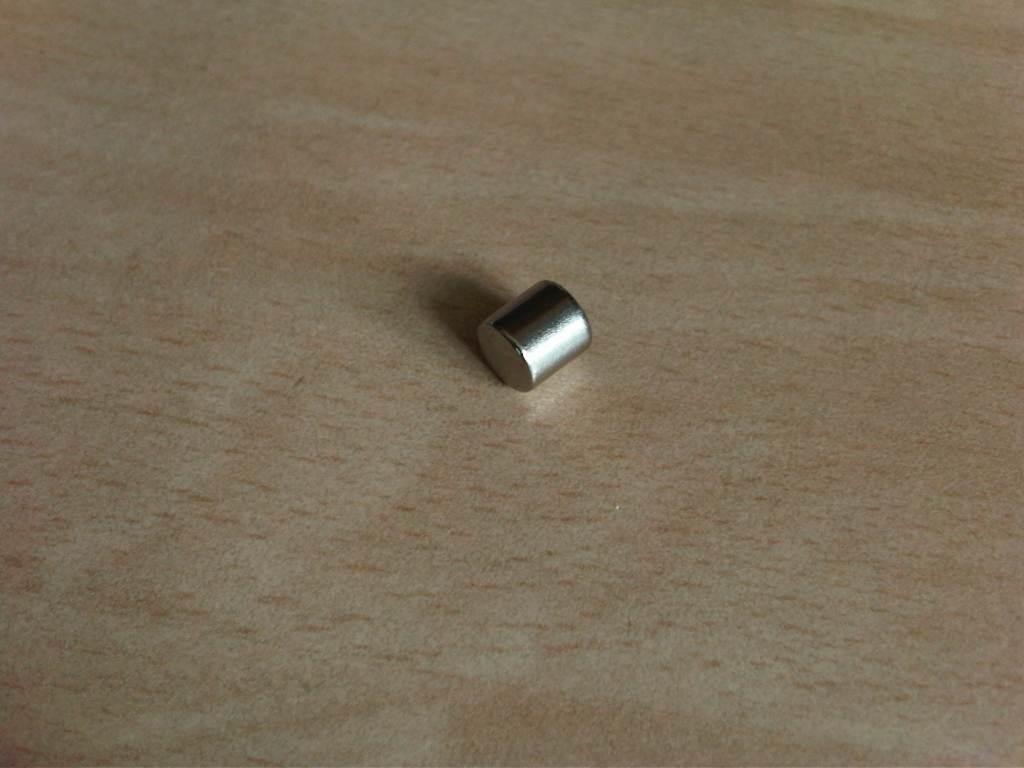

      2. Beim Öffnen des Gehäuses fand ich am Boden einen zylinderförmigen kleinen Magneten liegen (s.Foto). Kann mir jemand sagen, wo dieser hingehört?

      Der Magnet ist als Haltemagnet für den höhenverstelbaren
      Auslauf angebracht. Auf der Rückseite der Front rechts von
      der Mitte.
