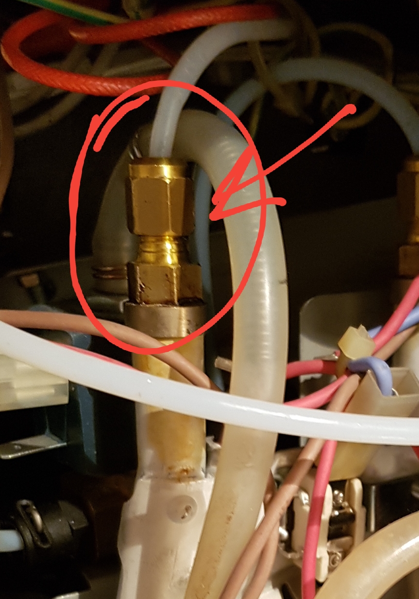

    • Hallo zusammen,
      ich vermute eine Verkalkung im Dampfboiler.
      Wie kann ich hier diese Schläuche abziehen? (Überwurfmutter lösen...)
      Danach ziehen?
      Denke dass die Schläuche bei noch stärkerem Ziehen abreißen könnten...
      Vielleicht hat jemand einen Tipp.
      Danke
      Thomas
        672,23 kB, 863×1.232, 355 mal angesehen
    • Am Schlauch sitzt eine Messinghülse, diese siehst du oberhalb des Grwindes. An dieser Hülse mit einer Zange anpacken und hin/herwackeln.
