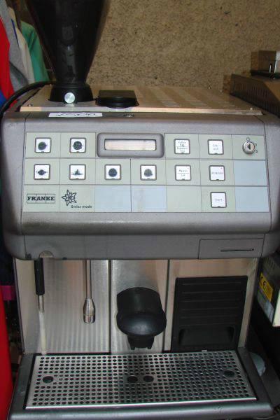

      Hallo zusammen
      Bin neu hier und habe zu meiner Frage kein Thema gefunden. Also Mods: Wenn am Falschen Ort bitte verschieben...
      Ich habe für unser Vereinslokal eine Franke Gastro Maschine erhalten. Den Typ kenne ich nicht, aber ich hänge ein Foto an. Vielleicht kennt ja jemand die Mascine. (Ist schon älter)
      Am Anfang lief die Maschine sehr gut. Aber nun "stinkt" der Kaffee. An was könnte das liegen?
      Ich spüle die Maschine mehrmals täglich. Doch letztes mal in einem Restaurant habe ich gesehen, dass das Servierpersonal Kapseln in die Maschine gibt um diese zu reinigen. Habe keine Ahnung da ich keine Bedienungsanleitung habe....
      Hoffe auf Hilfe!
      Vielen Dank im Voraus!
      Gruss
      Gueggi
        38,14 kB, 400×600, 947 mal angesehen
    • ....dasne uralte Franke Swiss Mambo..... ;)
      Die Reinigungstabletten wirft man oben in den Kaffeepulverschacht......
