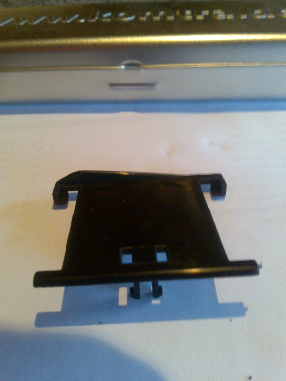

      Ein weiteres Problemchen habe ich noch. Beim Öffnen der Fronttür hat sich ein Bauteil gelöst, mit dem ich nichts anfangen kann. Wo gehört das hin ?

      Mit der Rep.-Anleitung Ein- und Ausbau der BG Seite 3 Bild unten siehst du wo das Plastikteil hingehört welches Du übrig hast. Auf der Seite 6 Bild Oben der selben Anleitung siehst Du wo die Schrauben für die BG hingehören.

      Den Parkplatz für den übrig gebliebenen Schlauchschutzdeckel habe ich dank Deiner Hilfe gefunden.

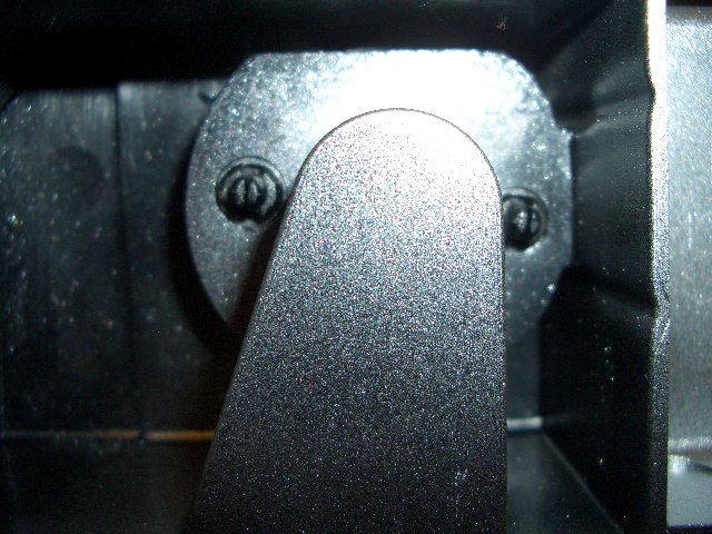

      Also, wenn Du die Maschine auf die Seite legst dann kannst Du die Unterseite des Ventilöffners sehen.
      Hier ein Foto der Unterseite meiner S9 Avantgarde.
      Du mußt die mittleren Zapfen, mit dem Schlitz, mit einer Spitz- oder Telefonzange zusammendrücken und nach oben in Richtung Wassertank schieben. Damit löst Du den Überwurf um an die Dichtung zu kommen.
