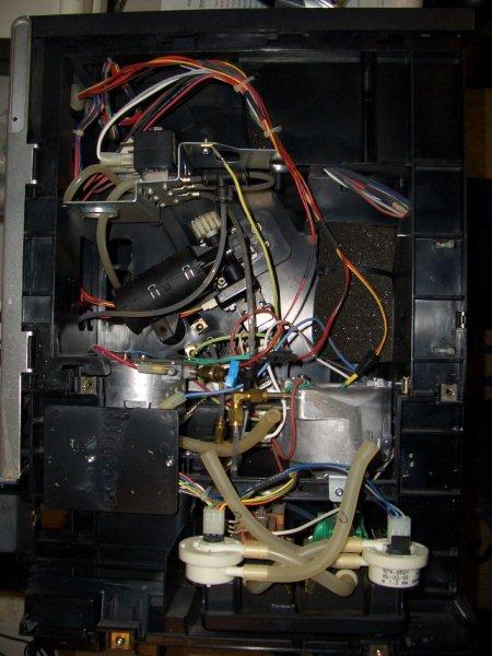

    • Moin,
      also in der Nähe des Wassertanks liegen die beiden Pumpen. Es ist durchaus möglich das eine der beiden defekt ist. Da eine für die Heißwasser- und Dampfzubereitung zuständig ist, kannst Du sie untereinander tauschen. Wenn ich mich richtig entsinne sitzen die Pumpe auf einer Art Schlitten den man nach vorne rausziehen kann, somit kommt man leichter drann. Leider weiß ich nicht mehr genau ob die rechte Pumpe für den Heißwasserkreislauf und die linke für den Kaffeekreislauf zuständig ist. Das wirst Du aber merken wenn Du die Seitenverkleidung ab hast.
      Anbei ein Foto meiner Bremer Smart da kannst Du beide Pumpen sehen.
      Mario
