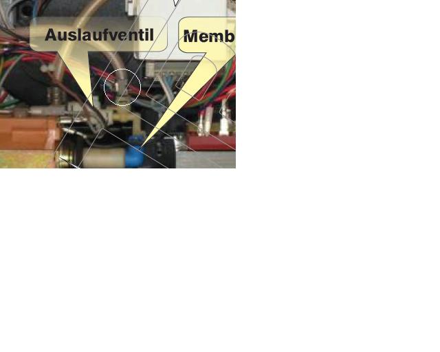

      Plötzlich stand das gute Stück im Wasser.
      Also hab ich die Seitenteile demontiert um zu sehen, wo das Wasser her kommt.
      Das Wasser tritt an der Stelle aus, an der der Schalauch vom Dampferzeuger auf die Kupplung trifft.Ich hab die Dichtung unten am schwarzen Stecker bereits ausgetauscht, das bringt aber fast nichts.
      Jemand eine Idee, woran es noch liegen könnte?
      Ich hab schon mal versucht das ganze kurz zu filmen, das geht aber nicht, weil das Teil beim Wasserbezug so stark vibriert. Da kann man nichts erkennen :)

      wenn das Gerät undicht ist und ich mir die Teile genau anschaue, dann empfehle ich dir nicht nur den Schlauch und die Dichtung zu erneuern das geht auf deuer nicht gut.
      Also was ich empfehlen würde sind.
      Ersatzteilnummer kann ich die nur die Originalen nennen.
      1. einen Schlauch 427988
      2. Dichtungen 419989 (5 St. pro Packung)
      3. Überdruchventil 605865 (das ist verantwortlich das der Schlauch platzt da hier der Druck zu hoch eingestellt war)
      4. Verteiler 419994 da diese auf dauer auch undicht werden können.
      Dann hast du es geschaft und musst es nur noch einbauen.
