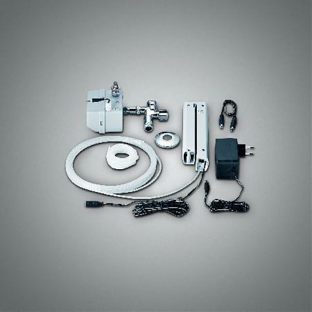

    • Hallo Gourmet ,
      Also eigentlich besteht der Festwasseranschluß bei der X7 nur aus einem in den Tank gehängten Füllautomaten , von der Funktion her ähnlich dem Automaten in jedem WC-Spülkasten.
      Das Einzige was da Probleme machen könnte wäre eine auf "Festabwasser" umgerüstete X7 , diese hat softwaremäßig die Tropfschalenüberwachung ausprogrammiert (kannst Du nicht selbst machen) und eine andere Tropfschale.
      Wie sieht denn der Festwasseranschluß aus ?????

    • Hallo roadrunner,
      ich habe jetzt die Maschine bei mir, und alles ist etwas anders. Der Festwasseranschluss ist genau derselbe, den Du als Bilddatei geschickt hast und auch gar nicht montiert, sondern nur beigelegt - da müsste man gar nichts "umbauen".
