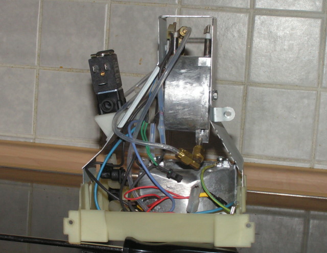

      dann will ich mit den Bildern mal nicht so sein :D
      Und hier ein Bild eines Avantgarde-Käfigs, da er etwas anders aussieht.
      Eine Ausbauanleitung für die Avantgarde gibt es leider nicht. Habe auch
      noch nie bei einer die Heizung ausgebaut. Daher kann ich keine Tipps
      geben was dort abweichend zu beachten wäre.

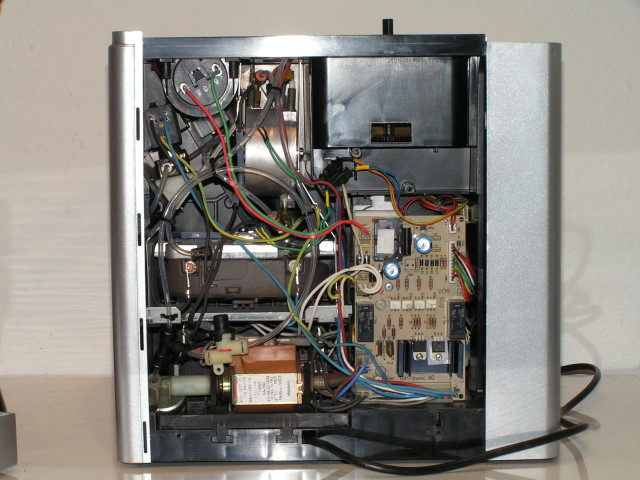

    • Hmmm, hats wohl nicht hochgeladen... also nochmal....waren Fotos leider zu groß?
      Werkzeug da, Ventil da, Maschine auf und Blick ins innere der Rückseite.
      Dampfventil sieht bei den Schlauchanschlüssen anders aus.
      Der hintere Schlauch führt wieder nach vorne und ließe sich problemlos anschließen.

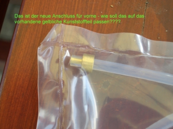

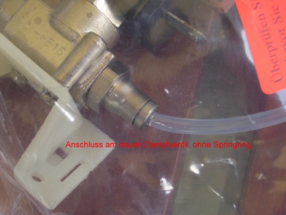

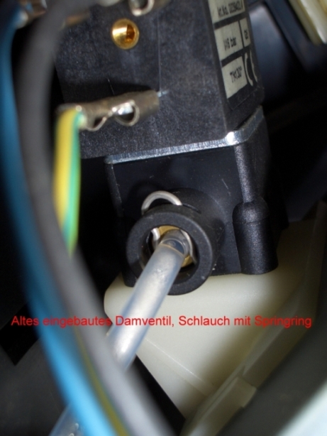

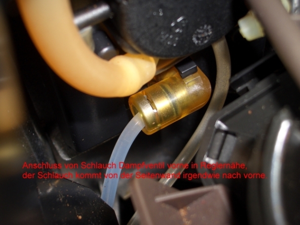

      Der vordere Schlauch ist am alten Ventil mit einer Federklemme befestigt und führt an der Geräteseite im verborgenen zur Vorderseite der Maschine.
      Dort ist aber ein anderer Anschluss aus Kunststoff (Foto1), das neue Ventil hat einen Messinganschluss Foto2. Da passt was nicht..
      Foto 3 zeigt das Alte Ventil mit dem Federring, Foto 4 den gleichen Anschluss am neuen Ventil, aber eben nicht identisch.
      Hätte das neue Ventil auch den Federring, dann könnte ich den Schlauch einfach abmachen, neues Ventil rein, Schlauf hinmachen und müsste nicht schauen, wie ich wieder nach vorne zum Gerät komme.
      Habt ihr eine Idee, warum das Ventil anders ist?
      Neues Ventil hat die aufgedruckte Nummer 25007A
      das alte 0039403A
      ansonsten sind die Aufdruck identisch.
