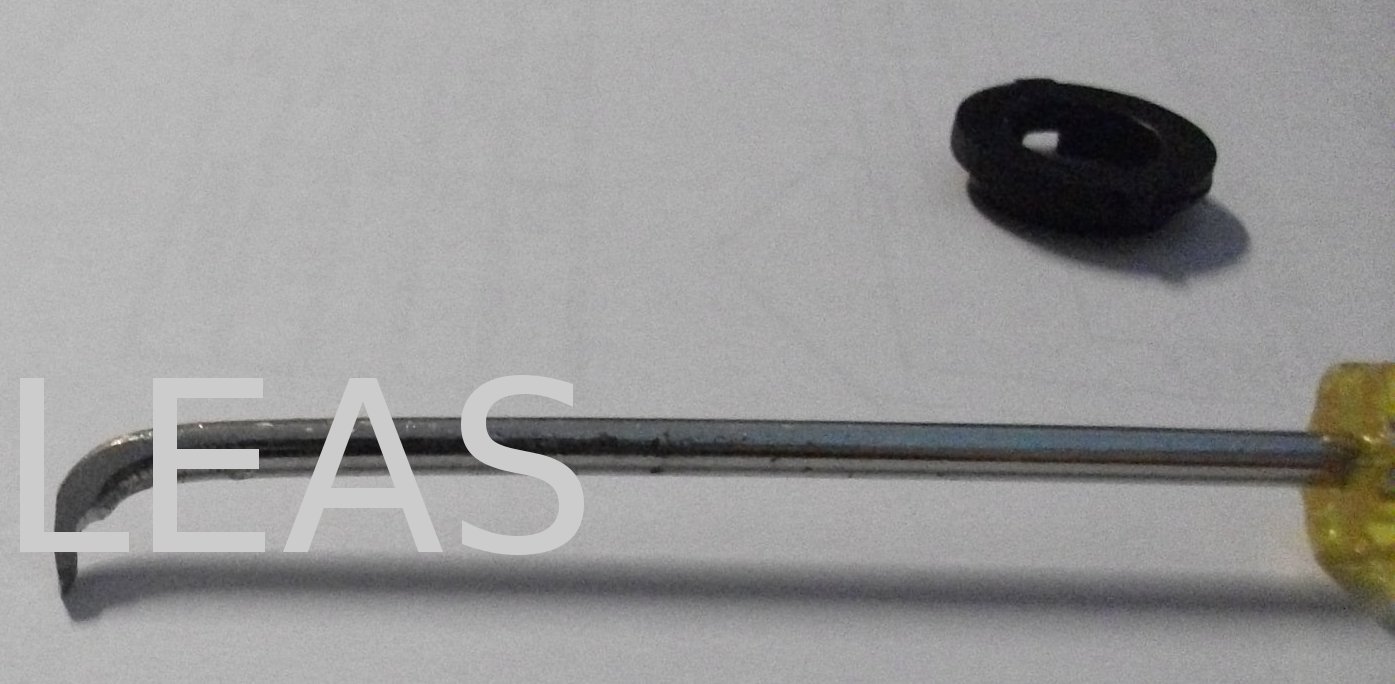

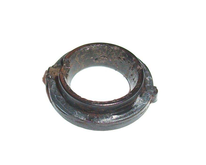

      Bei einer S60 wollte sich der Ring - siehe oben - nicht lösen.
      Also ab in den Keller und Spezialwerkzeug angefertigt. Damit ging es dann perfekt raus.
      Als erstes ein Bild von dem "Ring" - da sieht man auch die Ansatzstelle.
      (Auf dem Bild sieht der Ring sehr mitgenommen aus, aber das täuscht. Das sind nur minimale Spuren von den Versuchen vor dem Spezialwerkzeug.)
      Danach ein Bild von dem von mir angefertigten Werkzeug. Material dafür war einer dieser Schießbuden-Schraubenzieher - das "Schweizermesser" des Schraubers. :)
        39,15 kB, 876×702, 676 mal angesehen

        123,81 kB, 1.395×684, 716 mal angesehen

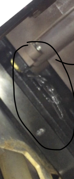

    • Hallo zusammen,
      bei mir tropft die Brüheinheit auch mächtig, na ja, ist schon mehr als tropfen.
      Habe sowohl die untere Brühstösseldichtung, sowie die für den Wassereinlauf gewechselt.
      Bin leider mit meinem Latein am Ende.
      Leider ist mein Filmchen zu groß, das Wasser schießt links an der Schraube heraus.
      Es muss der obere Teil der BE sein aber wo?
      Wie gesagt, BE ist revidiert.
      Könnte es das Plastikteil zum Cremaventil selber sein?
        135,87 kB, 250×604, 424 mal angesehen
