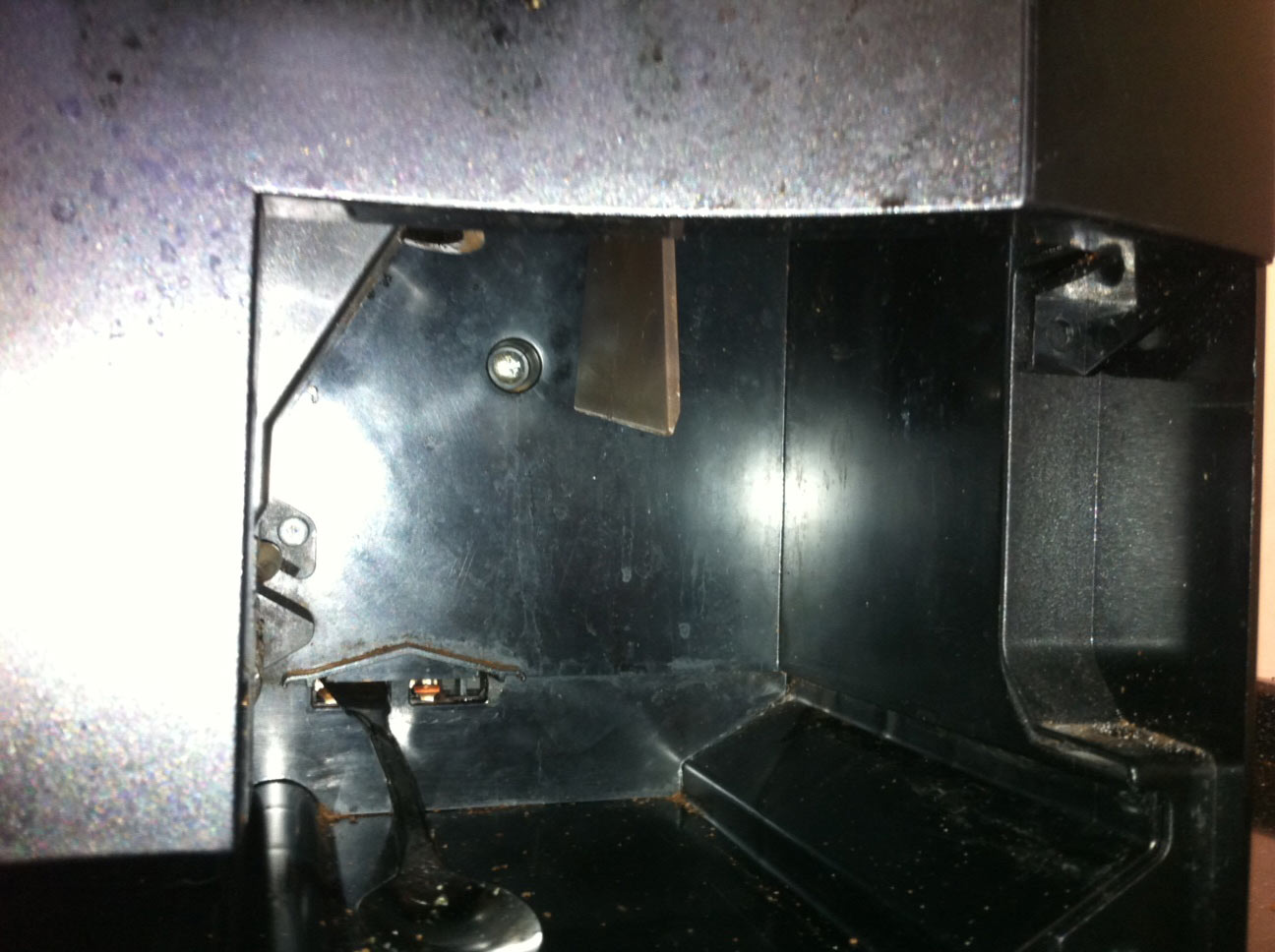

    • So, hier noch ein Foto.
      Hier sieht man, wie die "Schaufel" die Tresterschale blockiert. Habe der Maschine mit einem Löffel vorgekaukelt, die Schale sei eingesetzt.
      In dieser Position bleibt sie nach dem Ausschalten stehen, so dass man die Tresterschale nicht mehr entfernen kann.

    • Hallo wild84 ,
      Wow , das ging schnell :D
      Meist reicht das reine Geradebiegen aber nicht , das Material aus dem die Tresterschaufel besteht ist sehr zäh und verformt sich dann gerne wieder zurück.
      Ich baue das Teil in so einem Fall komplett aus und lege es auf eine 100% plane Oberfläche , dann mit Heißluftfön gut erhitzen und liegend abkühlen lassen.
      Auch die Restwärme eines Ceranfeldes nach dem Kochen ist dazu gut geeignet , jedoch sollte die Schaufel nicht anfangen zu schmelzen....dann war's nämlich zu heiß :D
      Viele Grüße ,
      roadrunner
