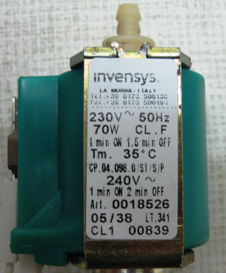

      Hallo miteinander,
      ich habe zuletzt mehrere Nespressomaschinen geschlachtet, darin sind ja sehr ähnliche Teile verbaut wie in den Eugster-Vollautomaten.
      Hab mal ein Bild der Invensys-Pumpe angehängt, ist laut Aufkleber eine CP4, hat aber eine andere Gehäusefarbe.
      Versuchsweise hab ich mal eine in eine Jura E45 eingebaut, funktioniert soweit, ist angenehm leise, ich bilde mir aber ein, dass der Wasserfluss etwas zu langsam ist (der Membranregler ist neu, der Wasserweg kalkfrei).
      Kann mir anhand der auf der Pumpe abgedruckten Werte einer der Experten hier sagen, ob irgendwas konkret dagegenspricht, eine solche Pumpe im KVA zu verwenden? Oder sollte das uneingeschränkt möglich sein?
      neee leider nicht. Nespressogeräte werden doch meist mit 16-18 bar Pumpendruck
      angegeben. Von daher sollte die Pumpe druckmäßig nicht zu schwach sein.
    • ich bilde mir aber ein, dass der Wasserfluss etwas zu langsam ist (der Membranregler ist neu, der Wasserweg kalkfrei).
      Nein ist keine Einbildung. Ist bei meiner E50 auch so.
      Alte Pumpe CP3 mit 65 Watt (war zum Ende hin fürchterlich laut geworden, aber funktionierte noch) ersetzt durch neue CP4 70 Watt. Ist leiser, aber Wasserfluß ist langsamer. Klingt komisch, ist aber so.
