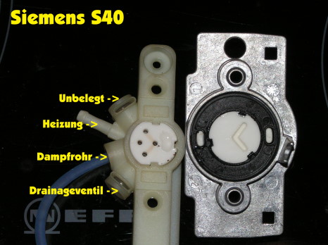

    • Hallo zusammen.
      Ich versteh die Welt nicht mehr!
      Jetzt ist es das Magnetventil.
      Mir ist passiert,worauf ich hätte Achten sollen.
      Also, nachdem ich alles abmontiert hatte,sah ich, dass das Drainageventil beim Zusammenbau verschoben war.
      Des halb kam kein Wasser.
      Beim Zusammenbau wußte ich nicht mehr wie das Magnetventil richtig gehört.
      Jetzt kommt das Wasser schon mal oben an, aber vom Magnetventil raus.
      Ich ;( kann X( nicht X( mehhhhhhhhhr.

    • Also erst mal Danke für das Bild,konnte dadurch alles wieder richtig zusammen bauen.
      Danach funktionierte sie :thumbup: und konnte meinen ersten Kaffee wieder schlürfen.
      Die Maschine zeigte aber nach dem Bezug sofort auf Entkalken.
      Beim Entkalken über Wasser lief auch alles normal :thumbup:
      Aber beim Umstellen auf Kaffee war wieder die gleich Schei..............ße
      :( System füllen und leises Pumpgeräusch wie immer.
      Weiß einfach nicht mehr weiter.
      Jetzt kann es doch eigentlich nur noch am Entkalkungsprogramm selbst liegen. Oder :?:
