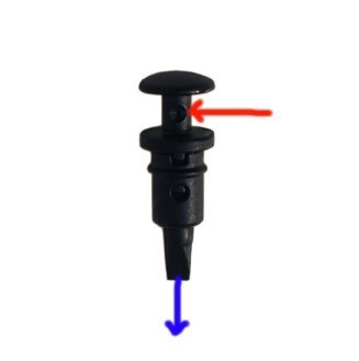

      wenn ausreichend Dampfdruck vorhanden ist (und die Milch angesaugt
      und erwärmt wird), liegt der Fehler in der PAC.
      Der einzige Unterschied zwischen der Erzeugung von Milchschaum und
      heißer Milch ist die Zumischung von Luft. Diese wird durch ein winzig
      kleines Loch (roter Pfeil) in diesem Teil angesaugt und durch die Gummi-
      flöte (blauer Pfeil) in das vordere Röhrchen der PAC geleitet:
      Dort (im PAC Grundkörper) wird durch Bohrungen und die "Kurvenbahnen"
      des Wählhebels der vorbeistömenden Milch beigemischt und es entsteht
      Milchschaum.
      Wenn irgendeine der Bohrungen, Durchlässe oder auch die Flöte verstopft
      oder verklebt sind, kann die Zuluft nicht zur Milch gelangen und diese wird
      nicht aufgeschäumt sondern nur erhitzt.
