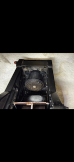

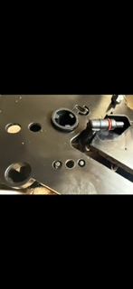

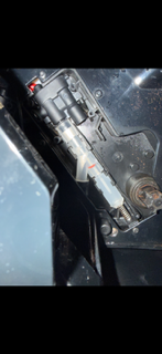

      BlackSheep, der Einlaufwinkel ist zweifelsfrei nicht gebrochen und hat neue O-Ringe bekommen. Bei dem Drainageventil war ich mir tatsächlich nicht sicher, wie herum der untere Kolben eingebaut wird. Ich mutmaße nach den Führungen aber, dass es so in Ordnung ist. Anbei ein Bild.
      Die Nivona war lediglich 3 1/2 Jahre in Betrieb. Sie hat nur 5.600 Tassen zubereitet und war bereits für € 150 in Reparatur. Danach lief sie 1/2 Jahr und kam, wieder defekt, in den Keller.
      Ich habe nochmal die Brühgruppe zerlegt und angeschaut. Die Sache mit dem „Cremaventil“ sieht für mich konstruktiv nicht vertrauenserweckend aus. Das Wasser oder der Kaffee kann gar nicht vorne an den Düsen herauskommen, solange nicht der Wasserdruck den Brühkolben entgegen den extrem harten Federn 15 mm nach oben gegen den Niederhalter drückt, der dann erst das Loch des Cremaventils verschließt.
      Ich weiß jetzt nach dem großen Zeitaufwand nicht mehr, was ich tun soll. Kaufe ich noch eine neue Brüheinheit ?
      Möglicherweise hat die Pumpe Druck verloren, und schafft es nicht mehr, den Brühkolben nach oben / das Cremaventil gegen den Niederhalter zu drücken ? Da fehlt mir die Erfahrung.
      Im Gegenzug liest man, dass die neue Brühgruppe im Bereich des Cremaventils geändert wurde. Ich kenne die Änderung nicht, aber vielleicht würde gerade diese Änderung das Problem beheben ?
      Kann mir bitte jemand die Änderung am Cremaventil der neuen Version benennen ?
      Vielen Dank für Eure Mühe.

      ich kenne keine Änderung am Cremaventil in einer neueren Version. Wo hast Du diese Info her?
      Du sollst für Harry - und auch für alle anderen - ein Video machen wie in dem Beitrag den Harry verlinkt hat erklärt wird.

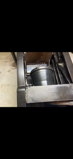

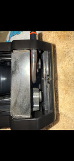

    • Die Brühgruppe scheint jetzt in Ordnung zu sein und ist nach dem Erneuern der O-Ringe dicht. Es kommt sogar wieder Kaffee aus dem Auslauf.
      Was bleibt, ist der Wasseraustritt beim Reinigen vor und nach dem Kaffeebezug unmittelbar mittig hinter der Blende. Interessant, das ohne die vordere Blende mal zu sehen.
