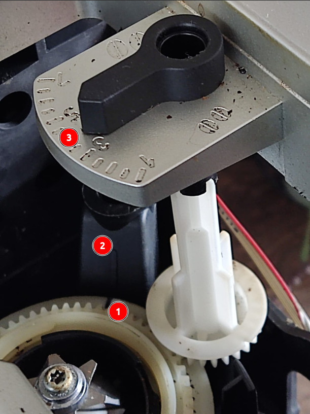

Das Mahlwerk der Maschine war blockiert und machte ein lautes Geräusch. Die Maschine wurde sofort abgestellt und gereinigt. Ich habe die Kaffeebohnen herausgenommen und den Rest mit dem Staubsauger entfernt. Danach habe ich das Mahlwerk herausgenommen und Mahlsteine, Kugeln und Federn herausgenommen und alles mit einem Lappen gereinigt. Den Mahlwerkseinsteller selbst habe ich nicht auseinander genommen, nur den Sicherungsring entfernt. Motor und Getriebe ließen sich wieder leicht drehen. Ich habe dann alles wieder zusammengebaut. Leider habe ich mir die Grundeinstellungen des Mahlwerkeinstellers nicht gemerkt und habe dann nach Markierungen gesucht.
Auf dem Mahlwerkseinsteller ist ein werksseitiger schwarzer Strich (1). Den habe ich einem Strich bzw. einer Markierung auf der Halterung gleichgesetzt (2). Ich weiß allerdings nicht, ob das überhaupt eine Markierung für die Grundeinstellung sein soll. Den Einstellhebel habe ich dann so aufgesetzt, dass der Pfeilhebel in die Mitte zeigt (3). Der Hebel lässt sich sauber in beide Richtungen drehen, hat in dieser Grundeinstellung aber kaum bis keine Wirkung auf den Mahlgrad. Das Kaffeemehl ist nur grob gemahlen und der Kaffee entsprechend dünn. Weiß jemand, wie man die Grundeinstellung des Mahlwerks wieder herstellt?
Beim auseinanderbauen ist mir eine kleine Kugel ohne Feder entgegen gefallen. Sie ist so groß, wie die Arretierkugel vom Mahlwerkseinsteller. Diese sitzt aber noch perfekt an ihrer Position und rastet auch sauber ein. Bisher habe ich nicht feststellen können, woher diese Kugel kommt und welchen Zweck sie erfüllt.
Ich bin für jede Hilfe dankbar.
Grüße aus dem nördlichen Emsland
Frank
