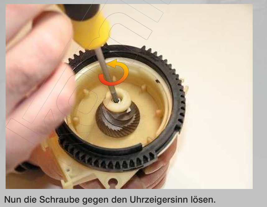

      Würde erst mal das Mahlwerk zwei oder drei Rasten zudrehen. Evtl. lassen sich so noch ein paar tausend Bezüge rausholen.
      danke für deine Antwort.
      Ich hab mir das PDF zum Mahlwerktausch angeschaut, du meinst das ich die Schraube im Bild etwas anziehe, oder?

    • Tomuswanlo schrieb:
      danke für deine Antwort.Ich hab mir das PDF zum Mahlwerktausch angeschaut, du meinst das ich die Schraube im Bild etwas anziehe, oder?
      Nein, die Schraube muss immer fest angezogen sein.
      Nimm den schwarzen Verstellring ab und setze ihn zwei Rasten entgegen dem Uhrzeigersinn wieder auf.
      Dann zusammenbauen und ein paar Tassen beziehen.

      durch die Massnahme hat es sich etwas verbessert, aber es ist kein Sprung
