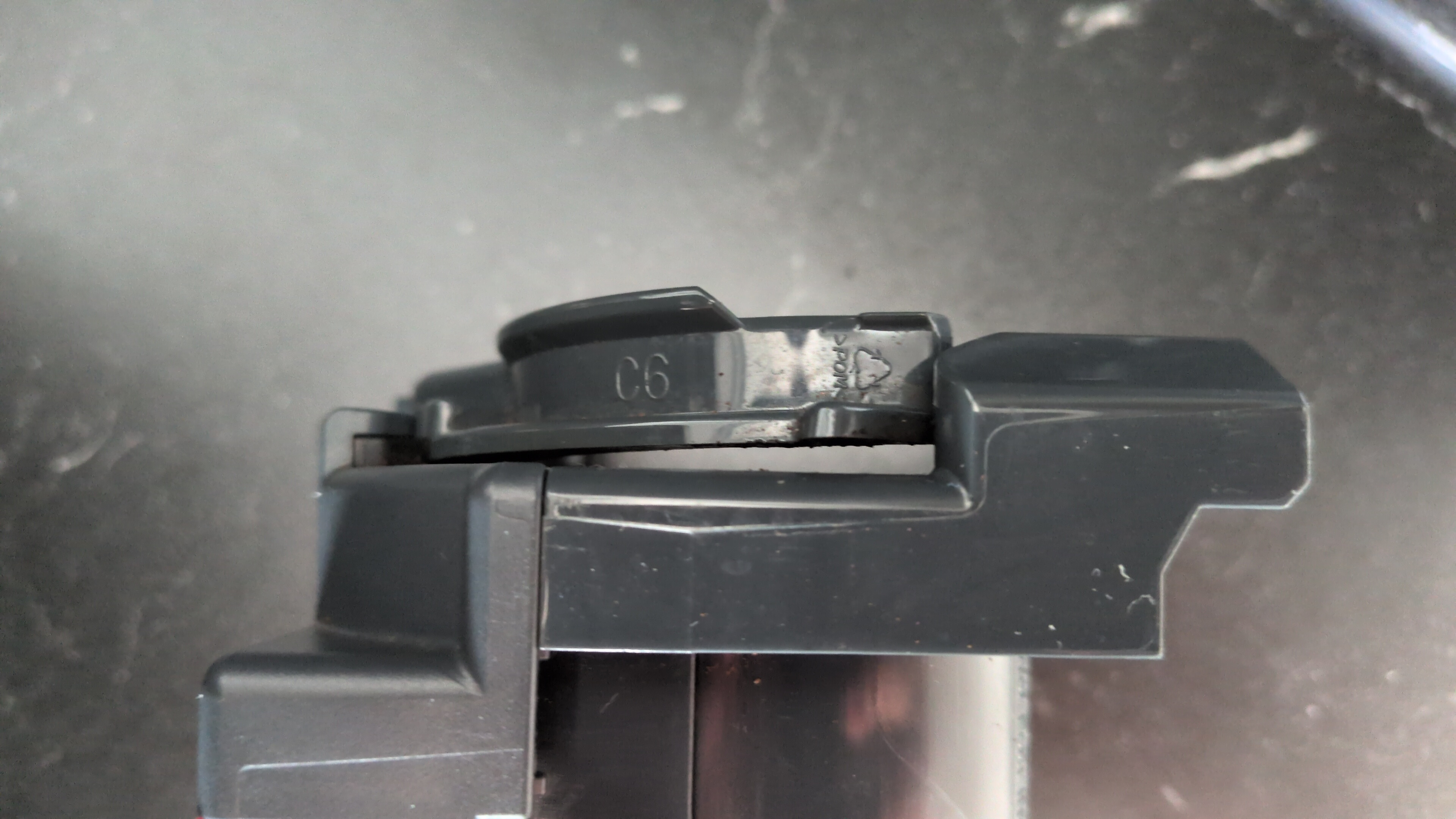

Daraufhin habe ich vor kurzem die Kaffeemaschine mal auseinandergebaut. Dabei ist mir unter anderem aufgefallen dass der Auswurfhebel der Brühgruppe nicht korrekt aussieht. Der Spalt sieht mir etwas zu groß aus.

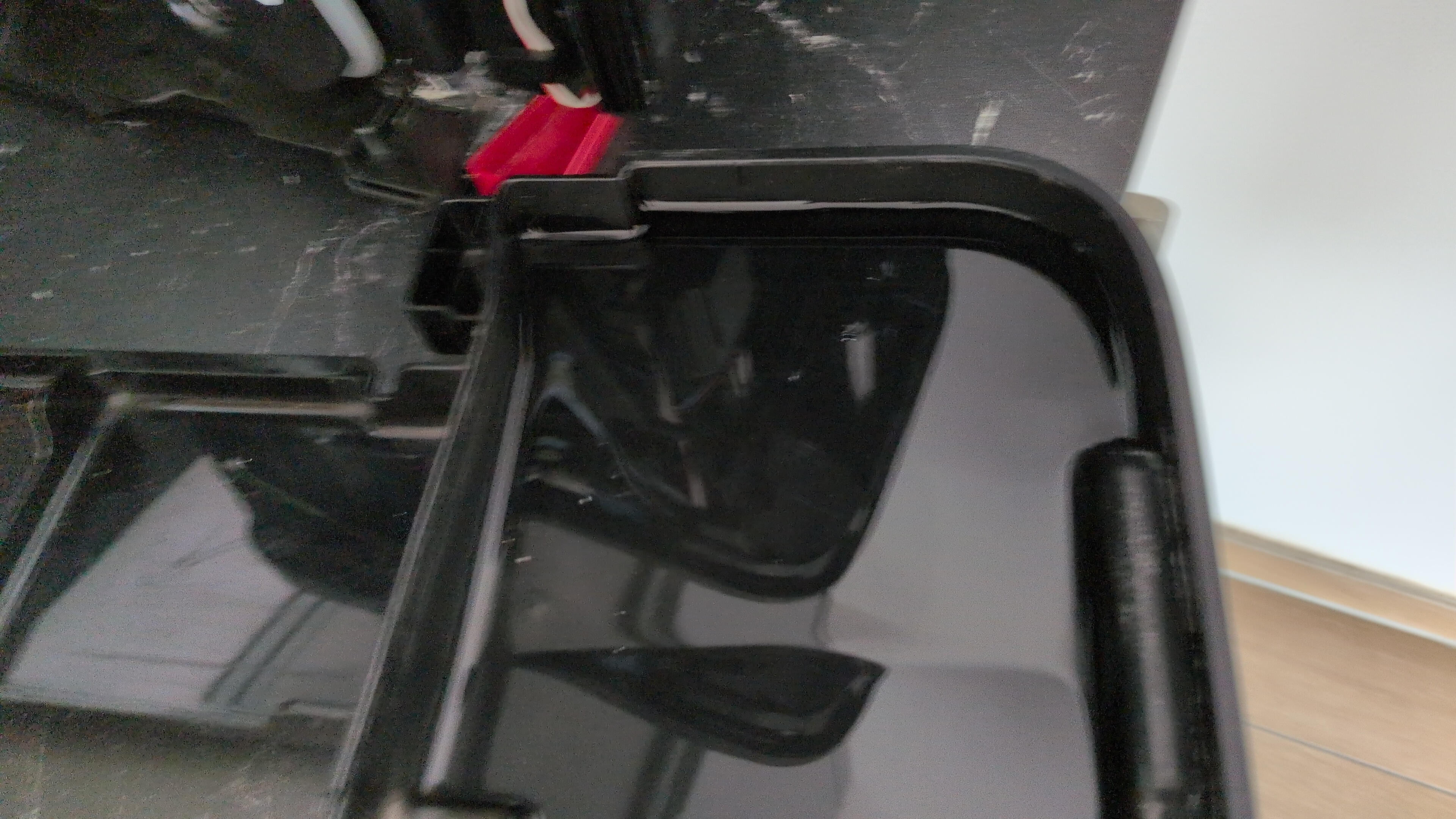

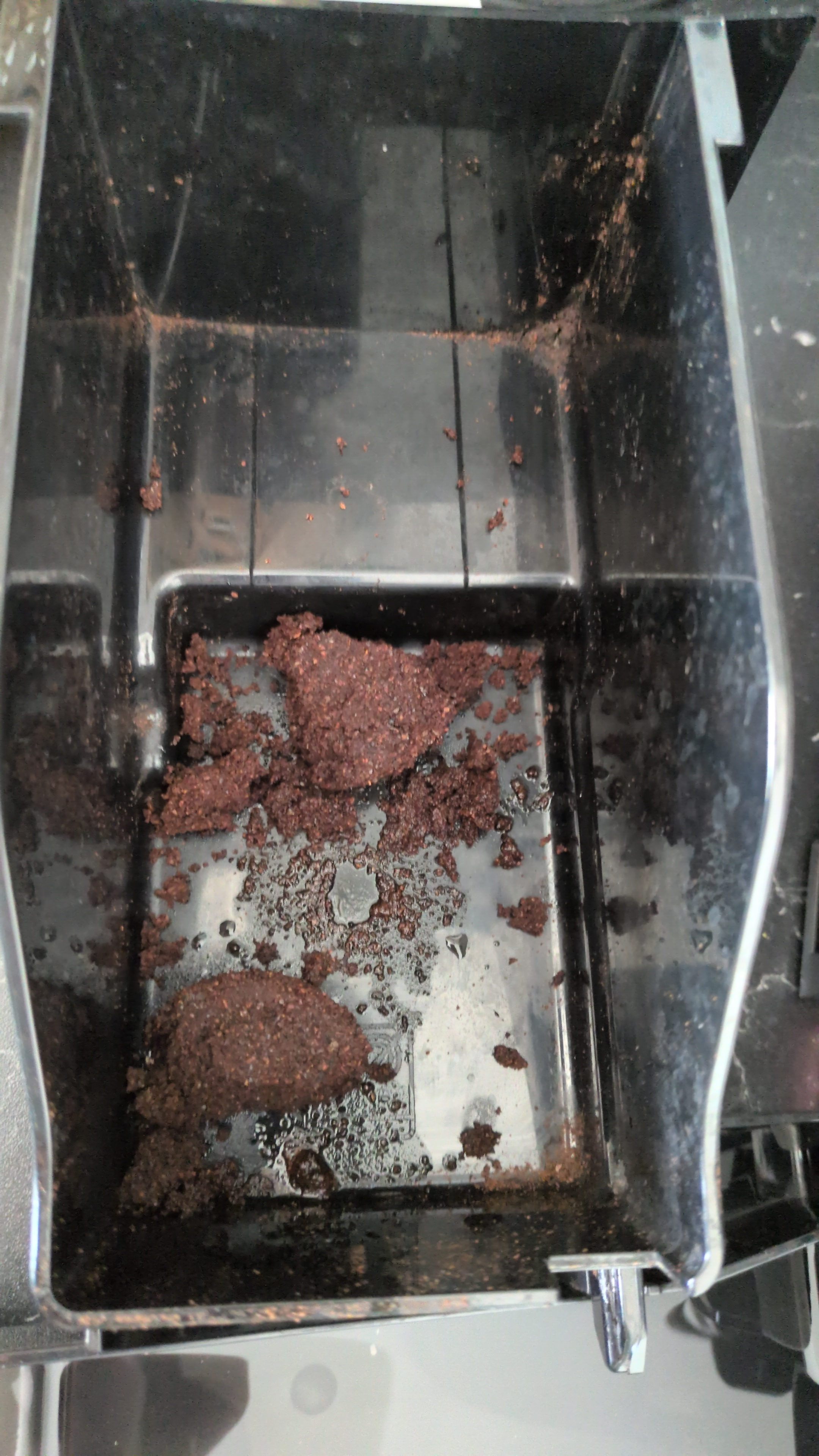

Nach dem Anschalten und einem Kaffeebezug sehen Satzbehälter und Abtropfschale wie folgt aus.

Eventuell hat einer eine Idee woran es liegen kann oder was ich noch testen könnte? Ich nehme an der Auswurfhebel muss ausgetauscht werden wobei ich nicht weiß ob die ganze Brühgruppe getauscht werden muss oder nur der Auswurfhebel mit Feder.
