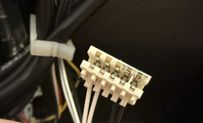

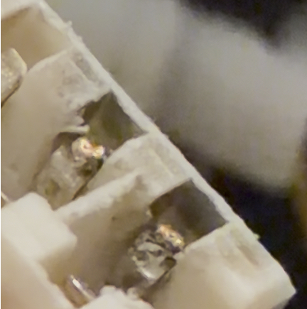

      Zur Vorgeschichte: Nach einem Stromereignis (Notstromaggregat hat umgeschaltet) startete die Maschine nicht mehr. Die alte Hauptplatine hatte einen deutlichen Lichtbogenschaden im Bereich der Steckerleiste. Ich habe die Platine ersetzt, danach startet die Maschine wieder, zeigt jetzt aber Fehler E8334. Der zugehörige Steckverbinder zeigt Oxidation und Materialabtrag an den Kontakten. Reinigen mit Isopropanol hat nichts gebracht. Deshalb tausche ich die komplette Durchlauferhitzer-Baugruppe, damit Kabelbaum, Stecker und Fühler alle neu sind.

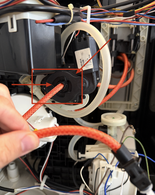

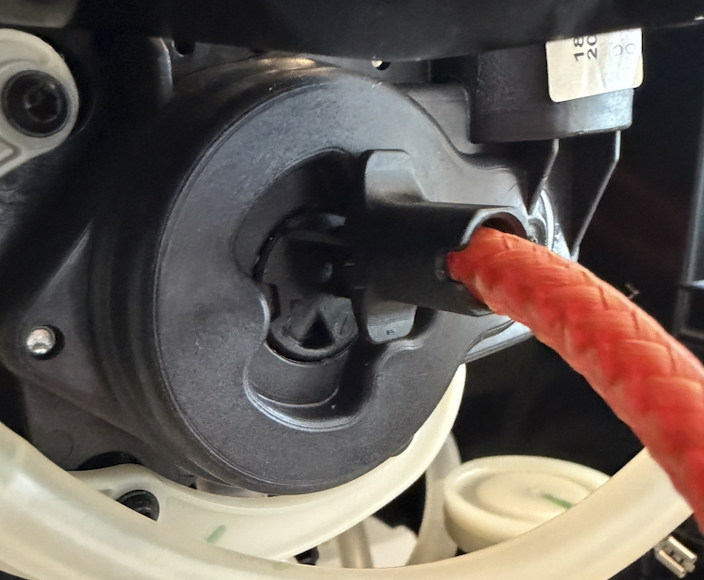

      Die Baugruppe ist ringsherum bereits vollständig gelöst, nur der Schlauch lässt sich nicht abziehen. Ich möchte nichts mit Gewalt abziehen, weil ich Angst habe, das angeschlossene Bauteil zu beschädigen.
      Meine Frage: Wie löst man diesen Schlauch richtig von dem Bauteil, an dem er sitzt? Gibt es eine Sicherungsklammer oder einen Halter, den ich übersehe, oder ist es eine reine Steckverbindung? Falls es eine reine Steckverbindung ist, gibt es einen Trick, zum Beispiel vorsichtiges Erwärmen?
      Wichtig: Die neue Baugruppe wird mit Schläuchen geliefert. Der alte Schlauch muss also nicht erhalten bleiben. Falls es einfacher ist, den alten Anschlussstutzen aufzuschneiden oder abzuknipsen, wäre das für mich also kein Problem.
      Ein Foto der Stelle habe ich angehängt.
