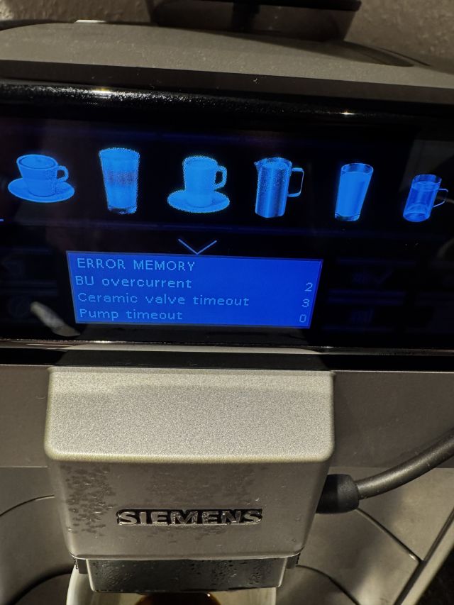

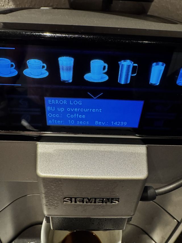

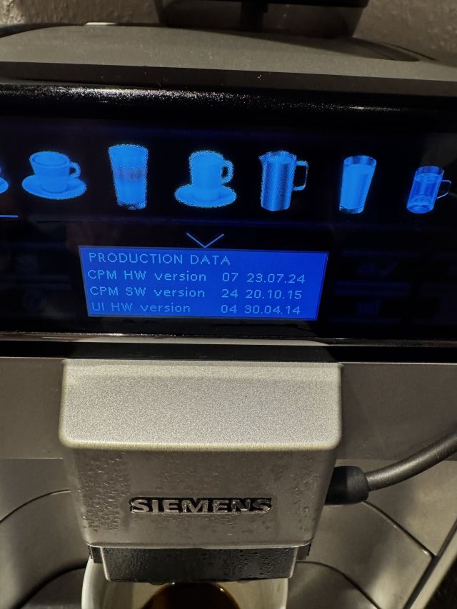

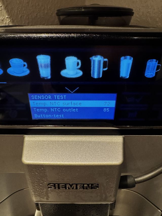

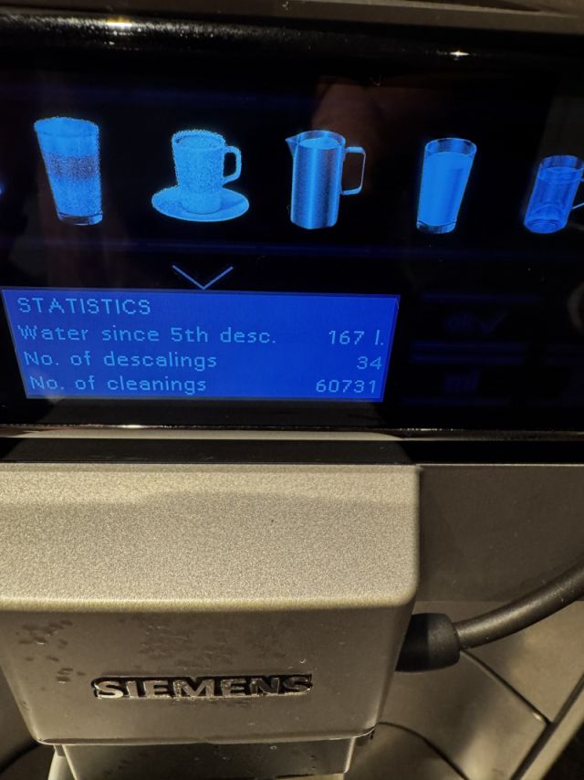

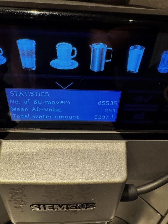

      Hallo Zusammen,
      meine Kaffeemaschine dampft und zischt wie eine alte Lokomotive beim anschalten. Nach Forensuche habe ich
      - entkalkt und gereinigt (was ich eigentlich im vorgegebnen Intervall eh mache)
      - neue Dichtungen an der Brühgruppe eingebaut (ist bereits die zweite Brühgruppe aus dem Jahr 2024)
      Hat leider nichts genützt. Außerdem steht ab und an Wasser unter der Maschine. Kaffee hat auch keine Crema mehr und schmeckt ziemlich säuerlich. Mahlgrad ist seit Jahren nicht verstellt worden.
      Ich hab dann eine neue Brühgruppe hier bestellt und eingebaut. Kaffee schmeckt wieder besser, Crema na ja. Das mit dem Dampf ging ein paar Tage gut, jetzt ist das alte Dampfross zurück....
      Gut... Kaffeemaschine hat mittlerweile knapp 21.000 Kaffee, Pumpe hab ich vor ca. zwei Jahren mit Eurer Hilfe erneuert.
      Was kann ich tun? ;(
      Update:
      heute Morgen calc´n´clean gemacht.... 5 Kaffee gezogen... jetzt steht da "Entkalken nach 20 Tassen nötig" :cursing:
      2. Update:

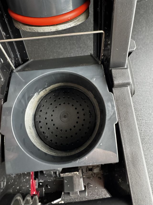

      So sieht die nagelneue Brügruppe aus, die ich am Mittwoch eingebaut habe....

      da haste die Brühgruppe auch geschrottet
      das Wasser wird einfach zu heiß das kann viele gründe haben zb Pumpeneinheit liefert zuwenig Wasser
      oder die Heizung wird zu heiß
      bei deinen Kentissen und bei den Bezügen würde ich vielleicht über ein andere Maschine nachdenken
      mal schauen wie die BSH Leute das sehen
