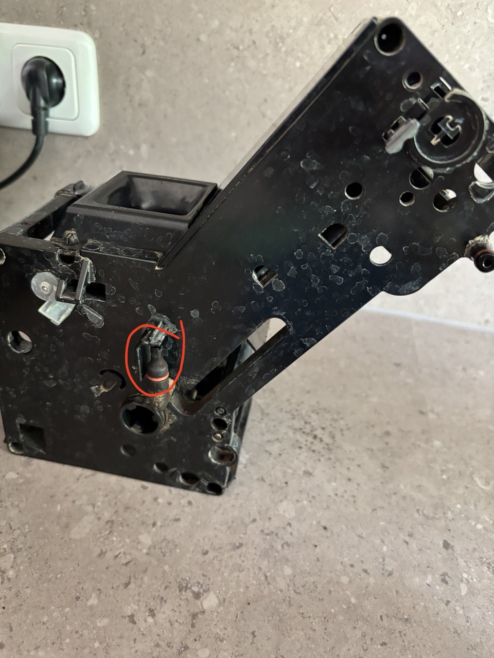

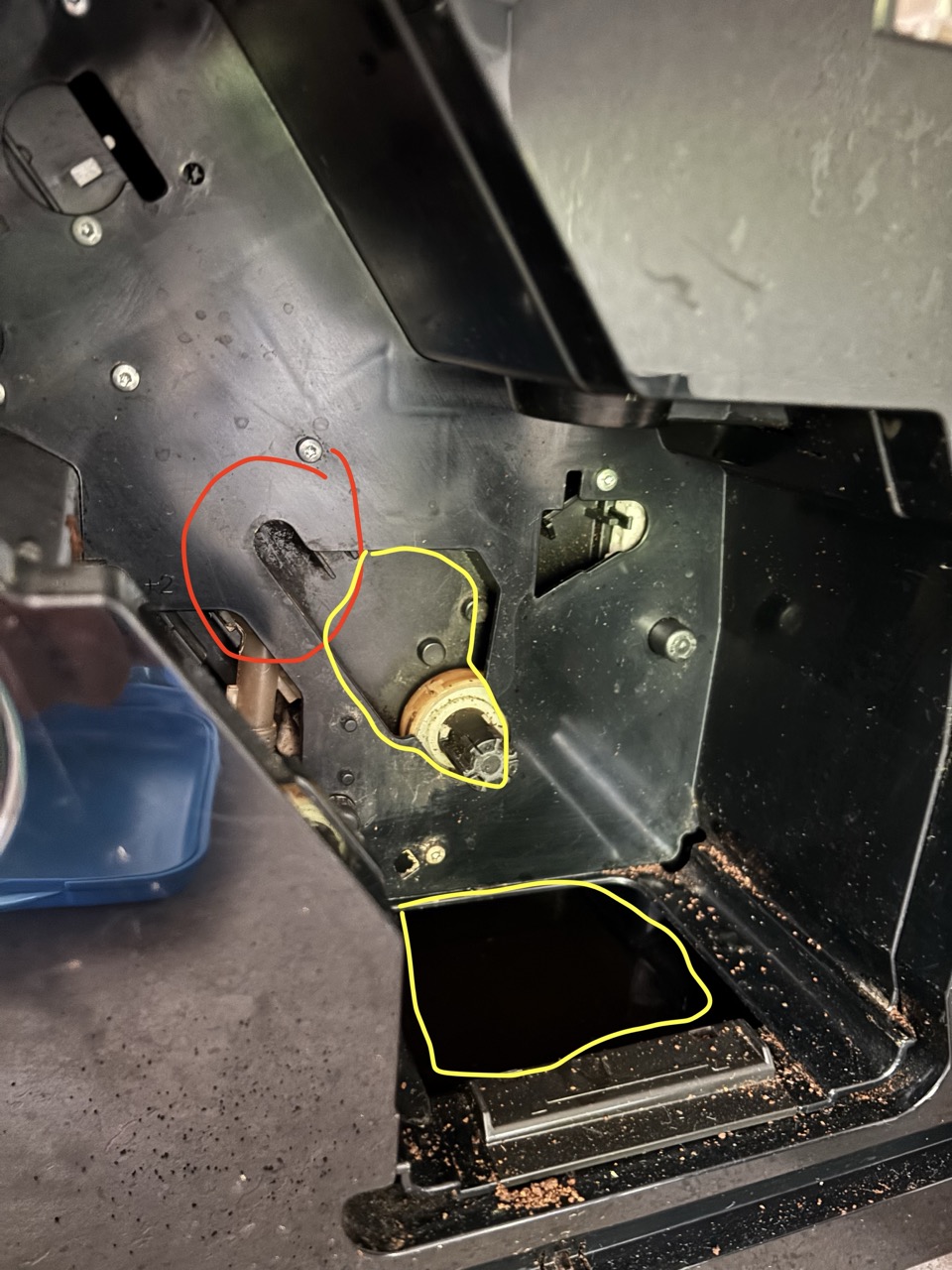

Meine Melitta Caffeo CI (E970-103) von ca. 2015-2017 mit 8721 Bezügen wird nun altersschwach: Bei 75% der Kaffeebezüge läuft der Kaffee nicht vorne heraus, sondern hinten in die Schale. In YouTube Videos scheint es immer etwas unterschiedlich zu sein. Bei mir ist es folgendesmaßen:
Das Wasser scheint bei den Punkten die ich hier an der Brühgruppe und dem "Dock" rot eingekreist habe rauszukommen anstelle vorne aus der Ausgabe. Die gelben Umrandungen sind nass - da läuft es also hin.
- Druck wird aufgebaut, manchmal tröpfelt etwas vorne raus, plätschert hinten. Seitlich an der Brühgruppe dampft es etwas am obereren Ende.
- Kaffee Mehl ist feucht und fällt in den Behälter
- Düsen vorne sind frei
- regelmäßiges Pflegeprogramm (Entkalken & Intensivreinigung) --> Milchsystem wird nicht genutzt & nicht gereinigt
