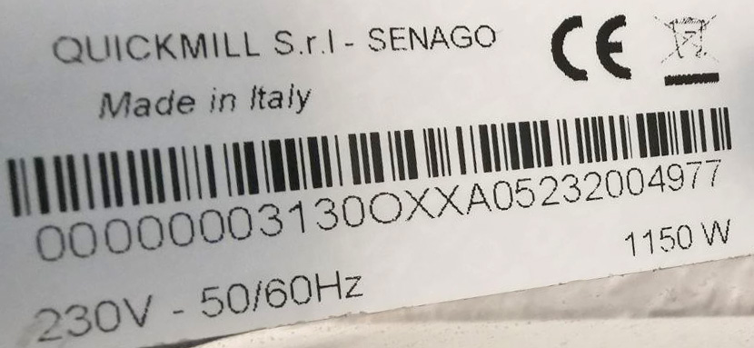

      Hersteller: Quickmill Evo 70 3031 - Elektronische Ansteuerung der Heizung durch Thermostat | Typ-/Modell: 3031 | ca. Baujahr: 2018
        106,03 kB, 830×383, 7 mal angesehen
