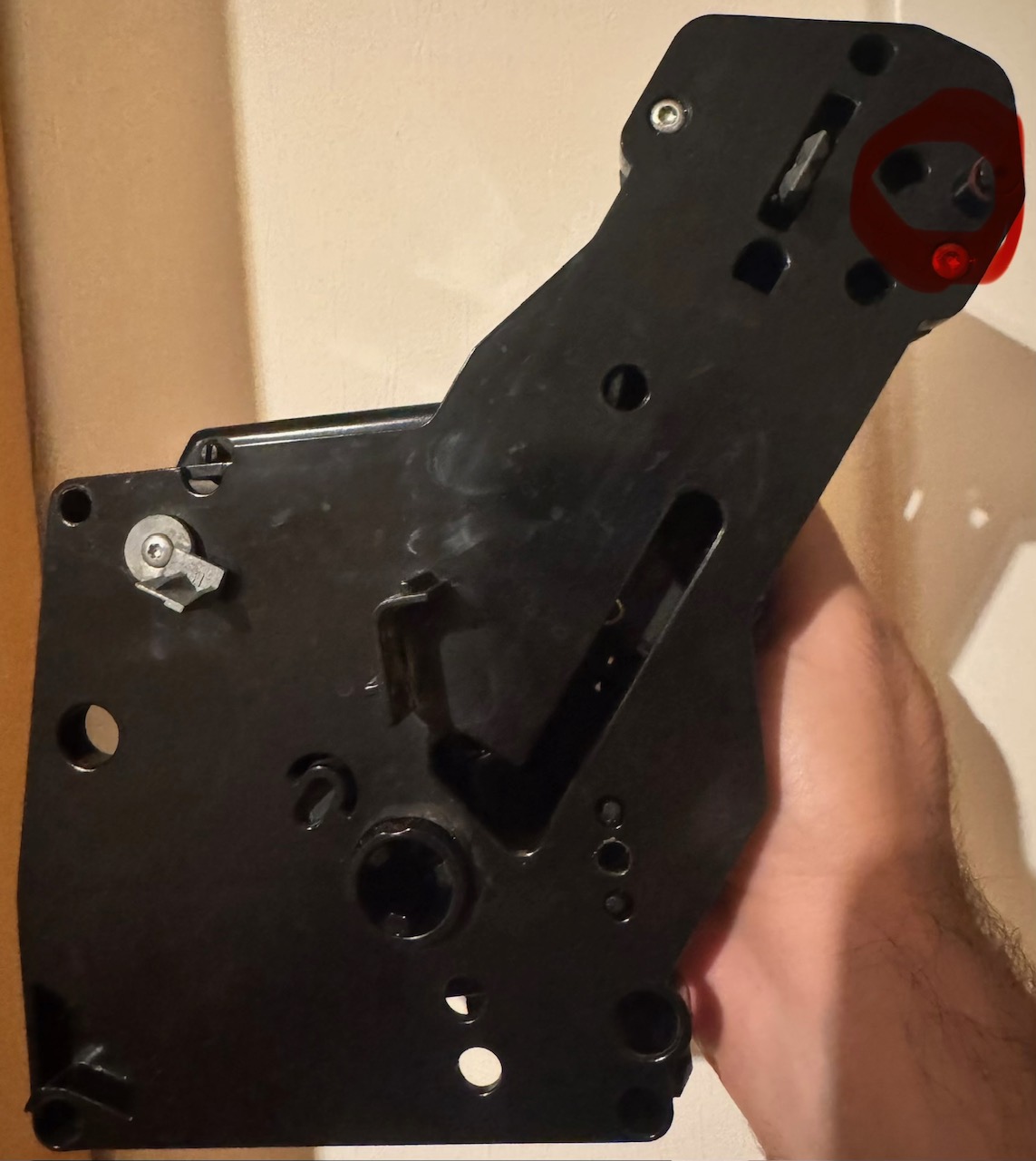

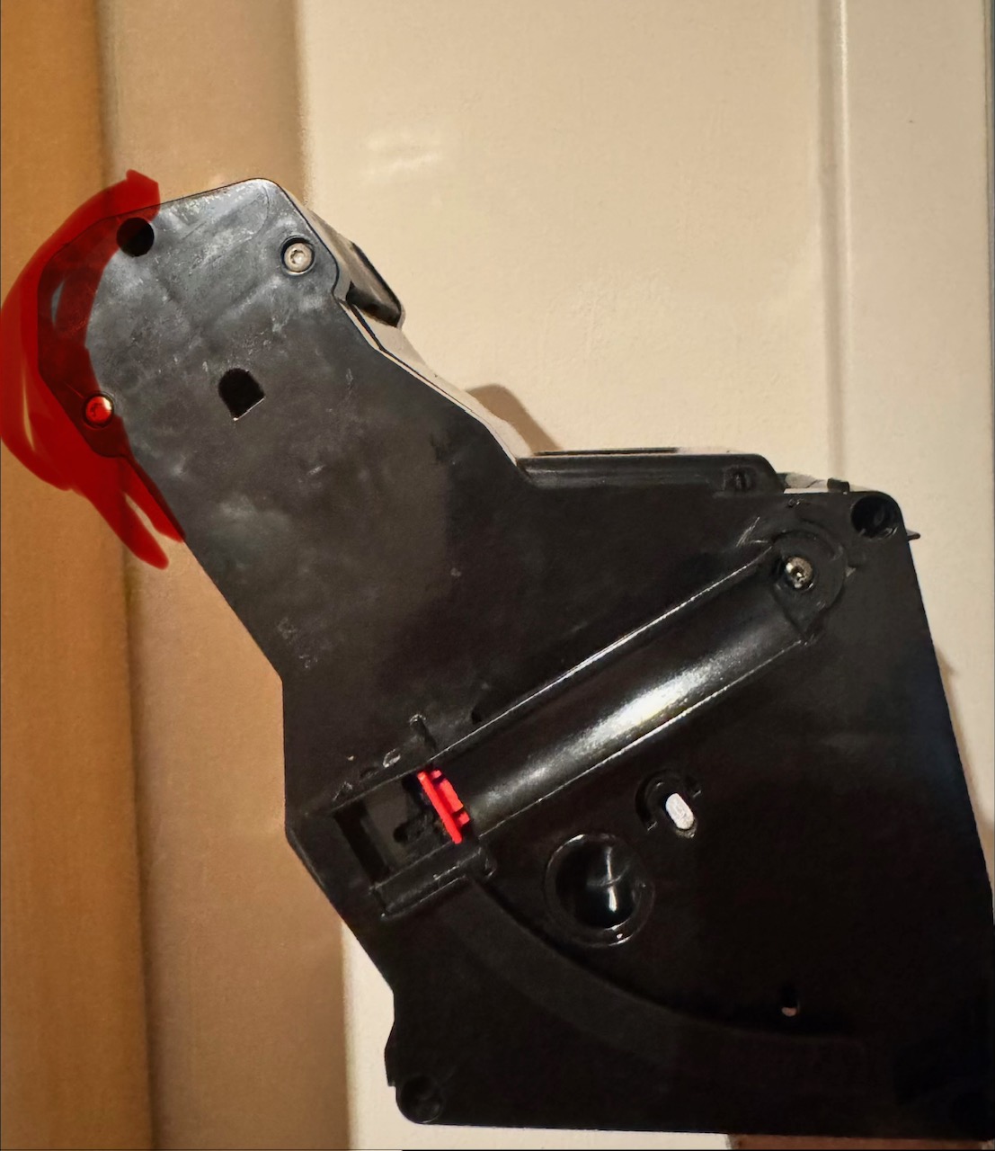

      sorryfür die späte Antwort, ich war im Urlaub.
      Diesmalhabe ich alle Teile direkt bei Komtra.de bestellt und schnell bekommen. Bei einer Maschinefunktioniert jetzt alles einwandfrei, bei der zweiten habe ich allerdings einProblem mit der Brüheinheit.
      Den Einlaufwinkel habe ich ebenfalls erneuert. Interessanterweise wird der Kaffee ganznormal zubereitet und auch die Kaffeemenge stimmt. Wenn die Maschine aberspült, kommt kein Wasser aus den Düsen – stattdessen läuft das Wasser wiedernach unten.
      Ichhabe die Brüheinheit komplett auseinandergebaut und alles überprüft, konnteaber keine Beschädigung oder einen anderen Fehler feststellen. Wie gesagt, derEinlaufwinkel ist ebenfalls neu.

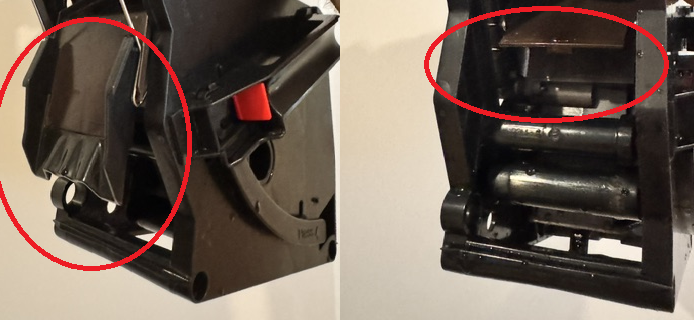

      DasMerkwürdige: Setze ich die zweite Brüheinheit in genau diese Maschine ein,funktioniert alles problemlos. Beim Spülen kommt das Wasser ganz normal aus denDüsen und läuft nicht nach unten.
      Dereinzige Unterschied, den ich zwischen den beiden Brüheinheiten feststellenkonnte: Bei der "anscheinend defekten" Brüheinheit fällt der schwarze Plastikteil (s. Bild). Ich glaube allerdings nicht, dass das einen Einflussauf den Spülvorgang hat – oder liege ich da falsch?
      Daherbin ich momentan etwas ratlos, was bei der anderen Brüheinheit falsch seinkönnte. Hat jemand eine Idee, woran das liegen kann?
      Liebe Grüße
        280,16 kB, 694×320, 8 mal angesehen
    • harry owl schrieb:
      Hallo
      dann wird die Brühgruppe einfach nur verschlissen sein
      und die schwarze Rutsche ist bei der Barista orginal aber nur da
      hmm so wir mir der Verwandte gesagt hat, soll die Brühgruppe noch original sein. Anscheinend ist die Rutsche verloren gegangen, aber das ist halb so schlimm.
      Wenn die Brühgruppe tatsächlich verschlissen sein sollte (optisch ist noch alles i.O.), frage ich mich, warum beim Kaffeebezug die richtige Kaffeemenge rauskommt und das Problem nur beim Spülen auftritt.
      Falls die Brühgruppe doch verschlissen ist:
      Kann ich eventuell nur die Dichtungen oder Einzelteile austauschen oder müsste die komplette Brühgruppe ersetzt werden?
      Liebe Grüße

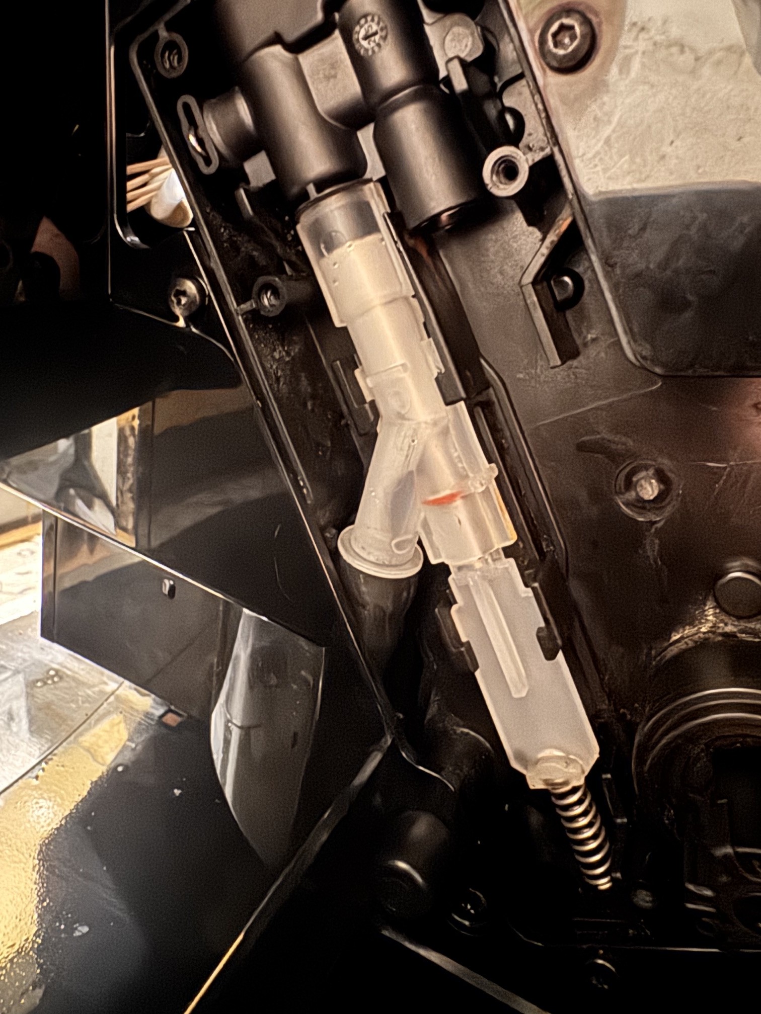

      Vorher hat die Maschine eigentlich ganz guten Milchschaum gemacht. Ich wollte aber das Auslaufventil noch einmal reinigen und habe dafür vorsichtig eine kleine Bürste verwedet. Danach habe ich alles wieder eingebaut.
      Jetzt wird zwar Dampf erzeugt, aber die Milch wird nicht mehr richtig angesaugt. Im Milchschlauch sehe ich, dass die Milch hochgezogen wird, aber in der Tasse kommt fast keine Milch mehr an – eigentlich nur noch Dampf.
      Hast du eine Idee, was ich dabei verstellt, beschädigt oder vielleicht falsch zusammengebaut haben könnte?
