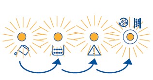

      Hallo ich habe hier eine Delonghi ESAM3240.0 - Herstell-Datum 15.12.2011 - Bezüge 11604
      Ich habe an der Maschine den Deckel an der Unterseite entfernt und die Brühgruppe soweit in Position gebracht, dass man die herausnehmen kann. Brühgruppe war extrem schwergängig , habe neue O-Ringe Wartung durchgeführt. Jetzt kann ich die Brühgruppe wieder einsetzen und bekomme eine Störmeldung (siehe Bild). ich habe alle, die mir bekannten, Resetts durchgeführt, mit und ohne Brühgruppe hat alles nicht funktioniert. Im Testbetrieb funktioniert alles, ich kann keinen Fehler feststellen.
      Hat jemand eine Idee?
        15,99 kB, 316×166, 9 mal angesehen
    • Dann kannst du den Fehler nur mit einem Pic-Programmer zurücksetzen
    • Dies steht in einer älteren Bedienungsanleitung einer ESAM 2200:
      Die Serviceklappe geschlossen lassen,
      und die Brüheinheit nicht einsetzen.
      Die Tasten 1TASSE und 2TASSEN
      solange gleichzeitig gedrückt halten,
      bis sich die vier Kontrollanzeigen aus-
      schalten. Erst wenn alle vier Alarme
      ausgeschaltet sind, kann die
      Serviceklappe geöffnet und die
      Brüheinheit eingesetzt werden (hierzu
      siehe Abschn. 10.2)
      Grüße TeKa
