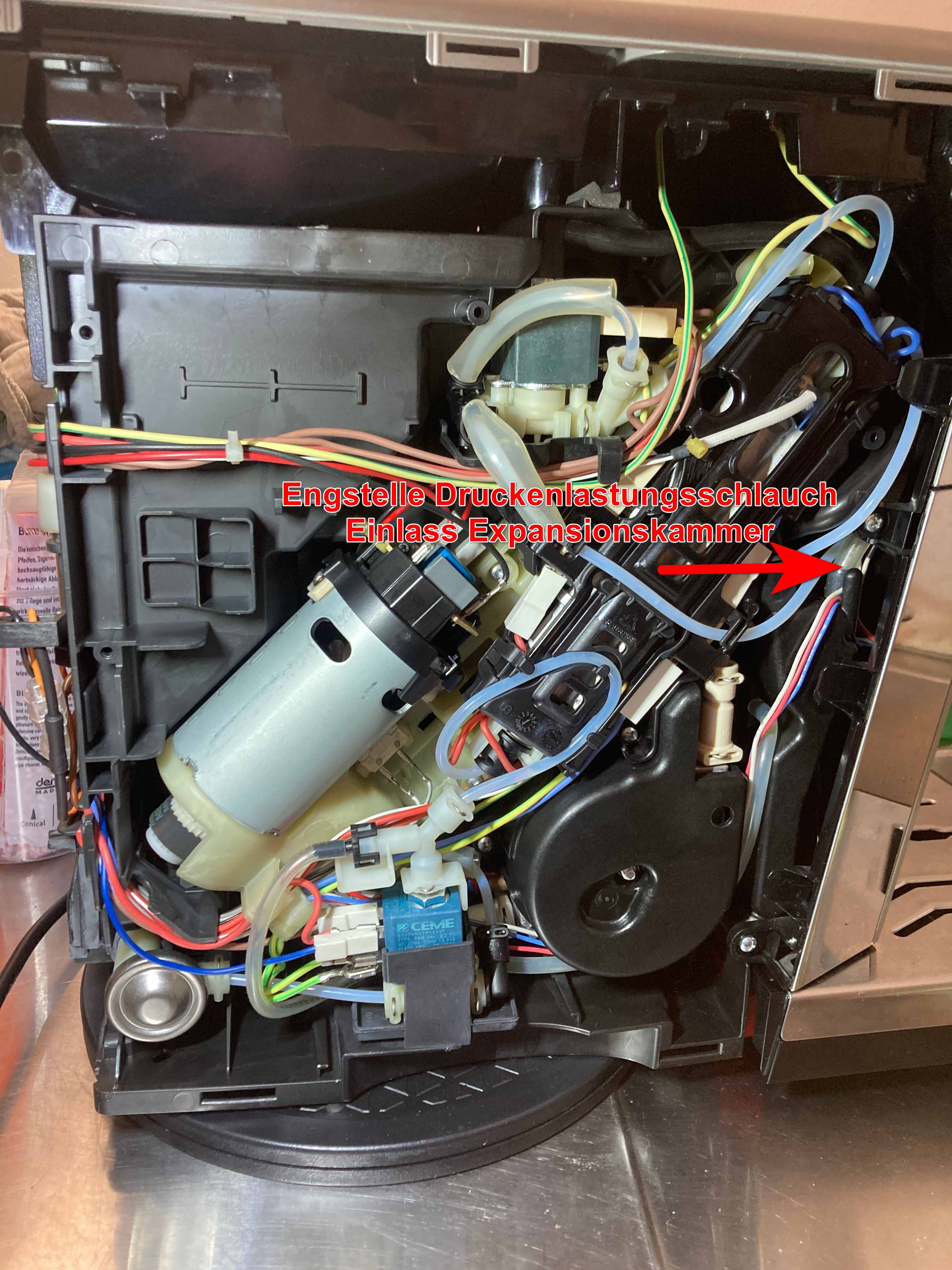

      Problem durch "zu fein gemahlen" jertzt länger nicht mehr aufgetreten. Dafür seit einigen Tagen weniger Kaffee in der Tasse, dafür Wasser und matschige "Puks"
      im Kaffeesatzbehälter. Die 3 großen O-Ringe (oberer Brühkopf und Brüheinheit) sind ca. 2 - 3 Monate alt.
      Habe vor kurzem die Pumpe und das Membranventil gewechselt und mehrfach wg. starker Vibrationen den Pumpensitz korrigiert. Verbesserung brachte der Rückbau des alten Membranventils. Trotzdem braucht es eine Antirutschunterlage unter der Tasse um ein leichtes Wandern zu verhindern.
      Aber ich denke, daß das nicht die Ursache für Wasser im Kaffeesatzbehälter ist..
      habe auch mal die KI befragt: sie tippt auf einen Fehler des "Drainageventils". Find aber bei den Ersatzteilen kein solches Ventil ??

      1. Wurde der Druckentlastungsschlauch vom oberen Brühkolben in die Expansionskammer auf Durchlässigkeit geprüft und gereinigt?
      2. Welche Konsistenz hat das Kaffeepulver?
      Grüße TeKa

      Druckentlastungsschlauch: ich habe ein Bild des oberen Brühkopfes mit roten Beschriftungen. Welches ist der Druckentlastungsschlauch und wie kann ich die Durchlässigkeit prüfen?
      Die herausnehmbare Brüheinheit: da habe ich vor einigen Wochen die O-Ringe gewechselt. Gibt es bei diesem Bauteil nach jahrelangem Einsatz, ausser den O-Ringen , noch andere Verschleissteile die das Wasserproblem verursachen könnten?
      Haben evtl. das obere oder untere Magnrtventil (Austausch auch schon wieder 4 - 5 Jahre her) etwas damit zu tun?
