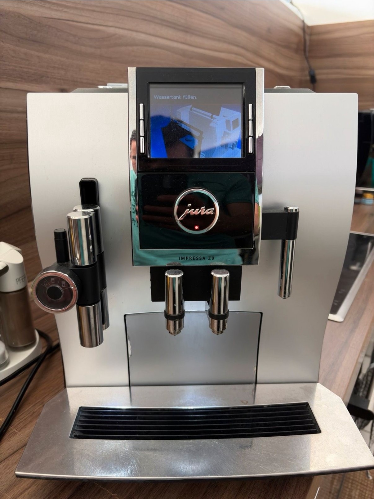

    • Hey @BlackSheep, Mission completed.
      Grundsätzlich war es mehr Überlegen, aber dann geht es eigentlich zügig vor sich hin. Ich denke, viele der Schritte kennst du im Schlaf, aber vielleicht hilft es anderen. Korrigiere bitte gerne, falls ich was falsch beschreibe. DANKE!
      Schritt 1: Habe alle Gehäuseteile entfernt.
      Schritt 2: Wasser- und Kaffeeschlauch vom Cappuccinatore trennen.

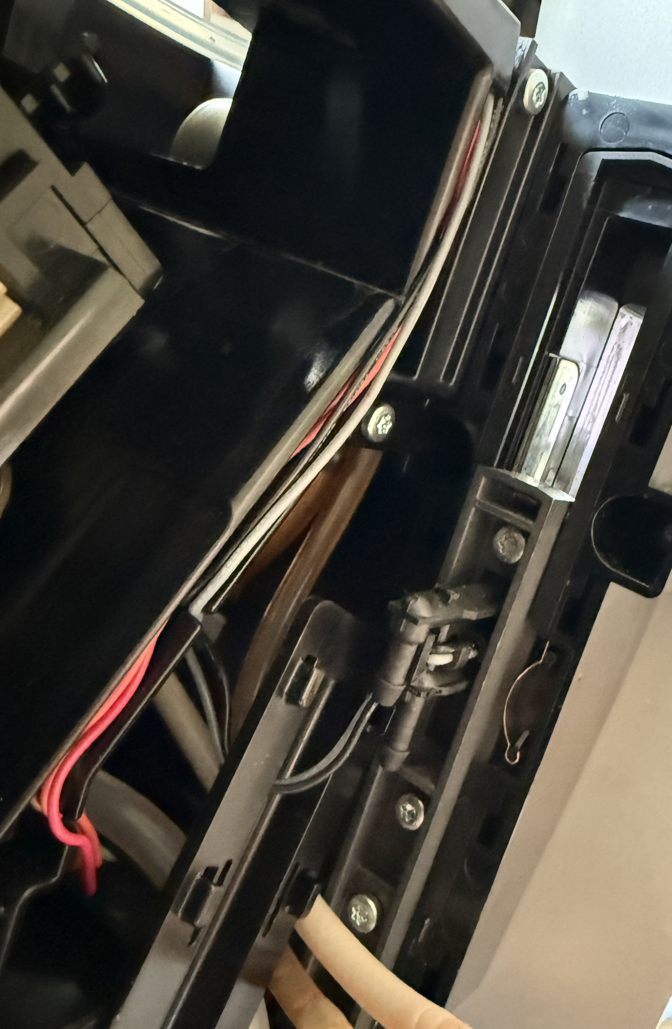

      Schritt 3: Es gibt eine Abdeckung auf der Rückseite des Cappuccinatore, diese ist mit einer Schraube unten fixiert. Schraube lösen, Abdeckung nach unten schieben, dann lässt sie sich lösen. (Bild 1)

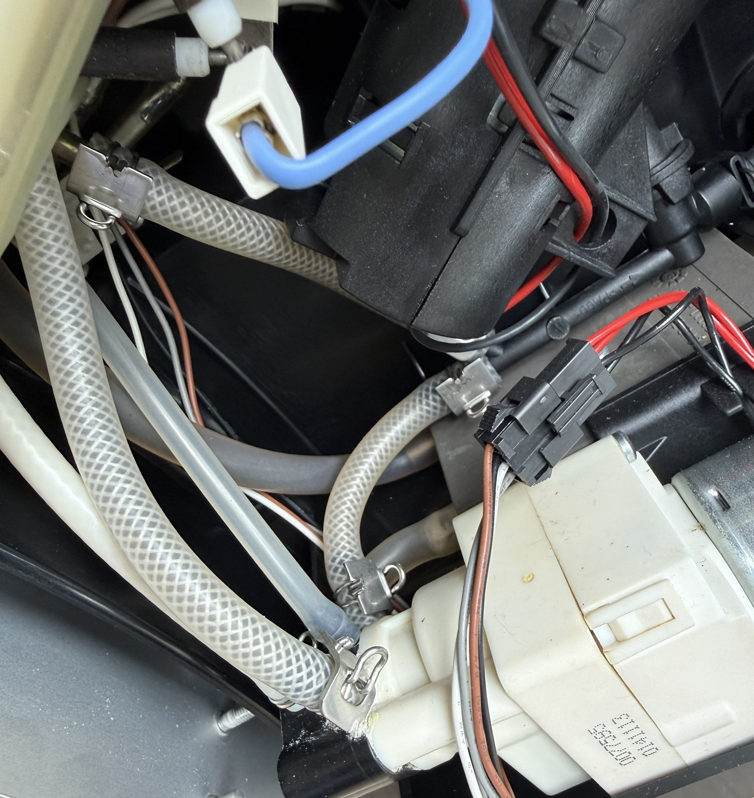

      Schritt 4: Stromkabel für das Licht entfernen -> Kabel folgen; deckelseitig ist eine Verbindung, man muss also nicht bis ganz nach hinten. Diese trennen und Kabel „freilegen“. (Bild 1 1/2)

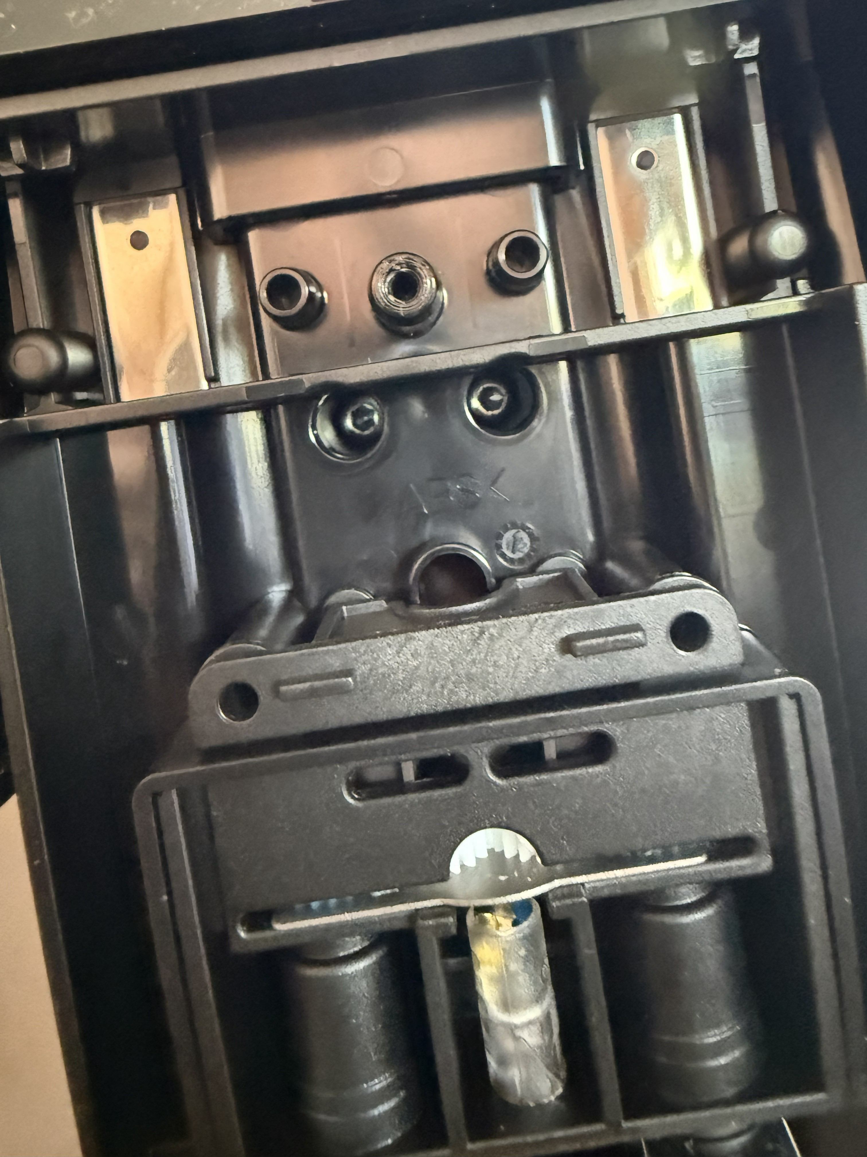

      Schritt 5: Unter der genannten Abdeckung kommt dann die Gleitschiene (Bild 2). Diese ist mit drei Schrauben befestigt. Wenn diese gelöst sind, kann die „Schiene“ über Kaffee- und Wasserventil gezogen werden. Der Cappuccinatore kann dann nach vorne entnommen werden. Vorsicht mit der Klammer links, diese fällt leicht raus. Auf der gegenüberliegenden Seite der Klammer sitzt ein Blech als Gegenpol für die Magneten in der Schiene, dieses fällt auch gerne raus – ebenfalls Vorsicht.
      Schritt 6: Kaffeeauslauf demontieren, hierzu gibt es ja Videos.

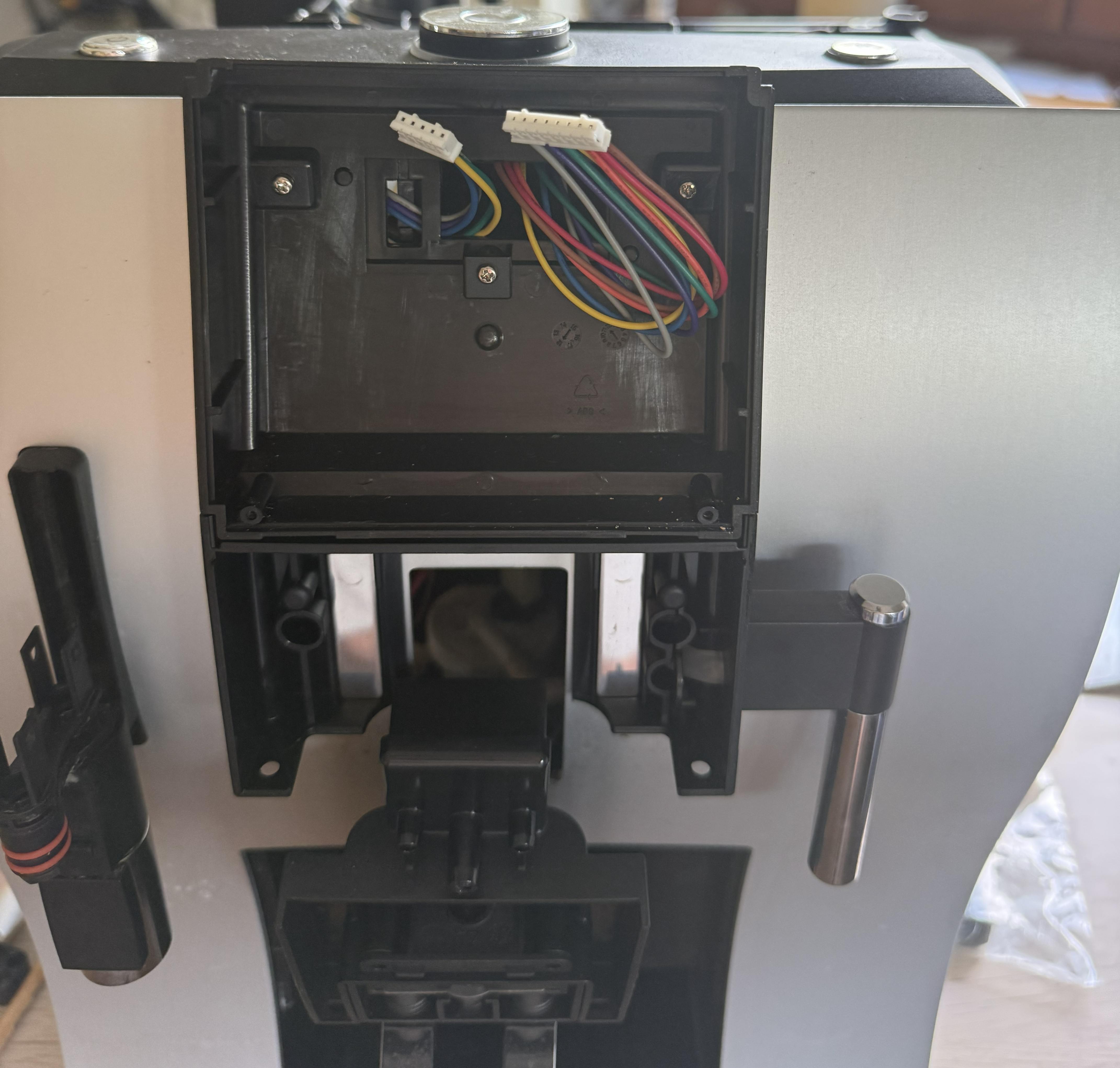

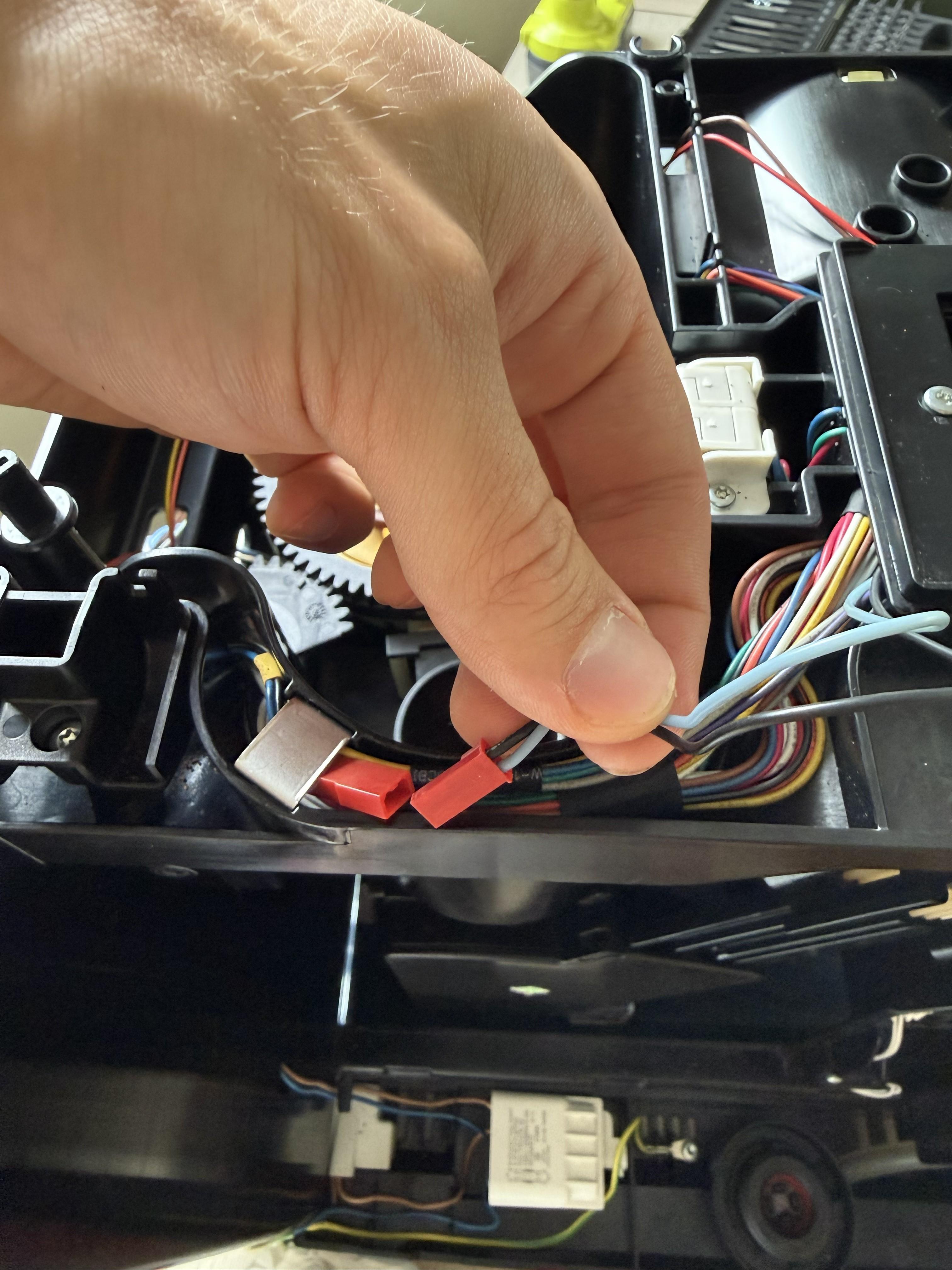

      Schritt 7: Abdeckung mit Jura-Logo entfernen. Hier gibt es zwei Schrauben, die man sieht, sobald man den Kaffeeauslauf abschraubt. Diese lösen, die Abdeckung lässt sich nach vorne und dann nach oben abnehmen. (Bild 3)

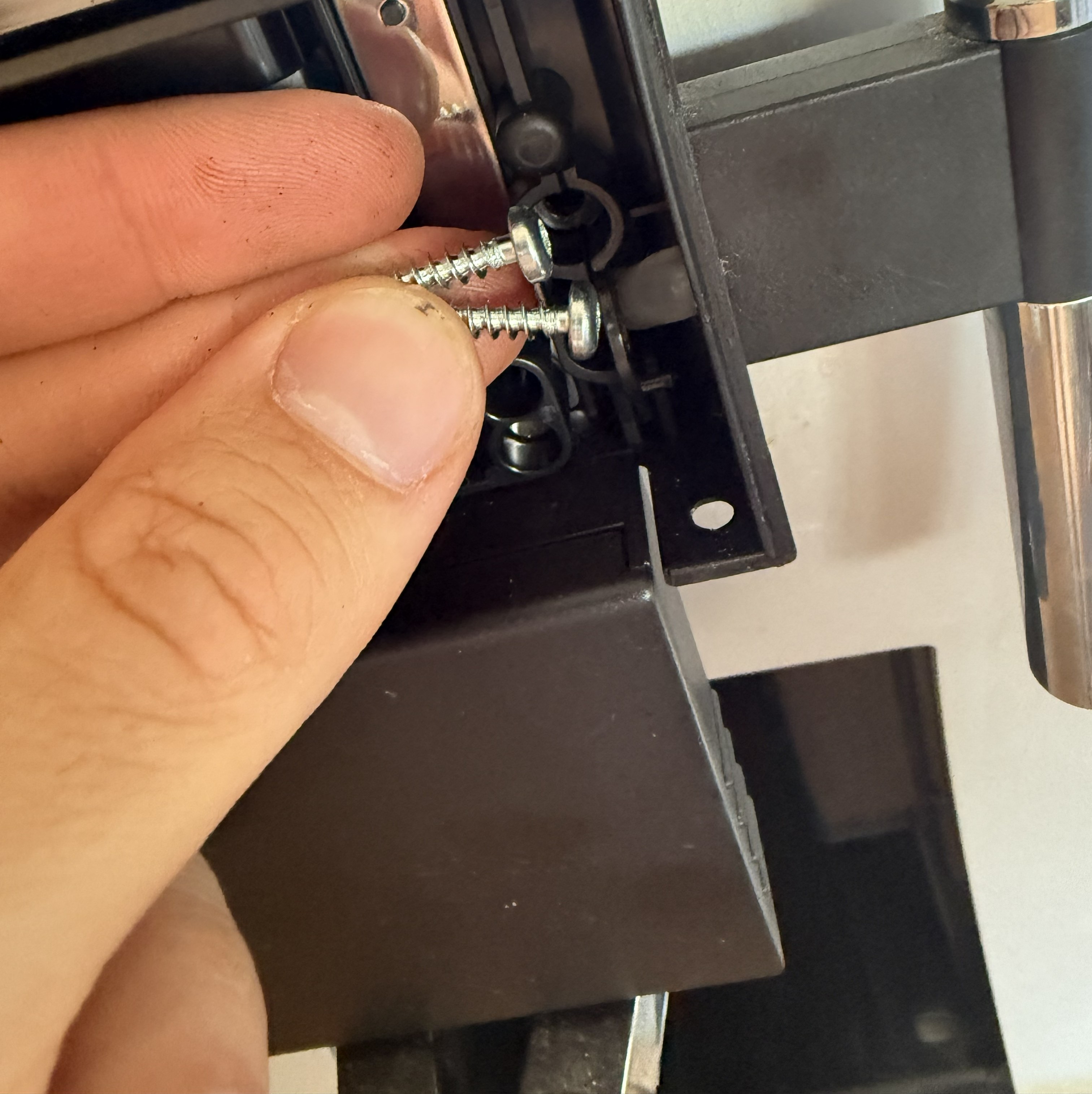

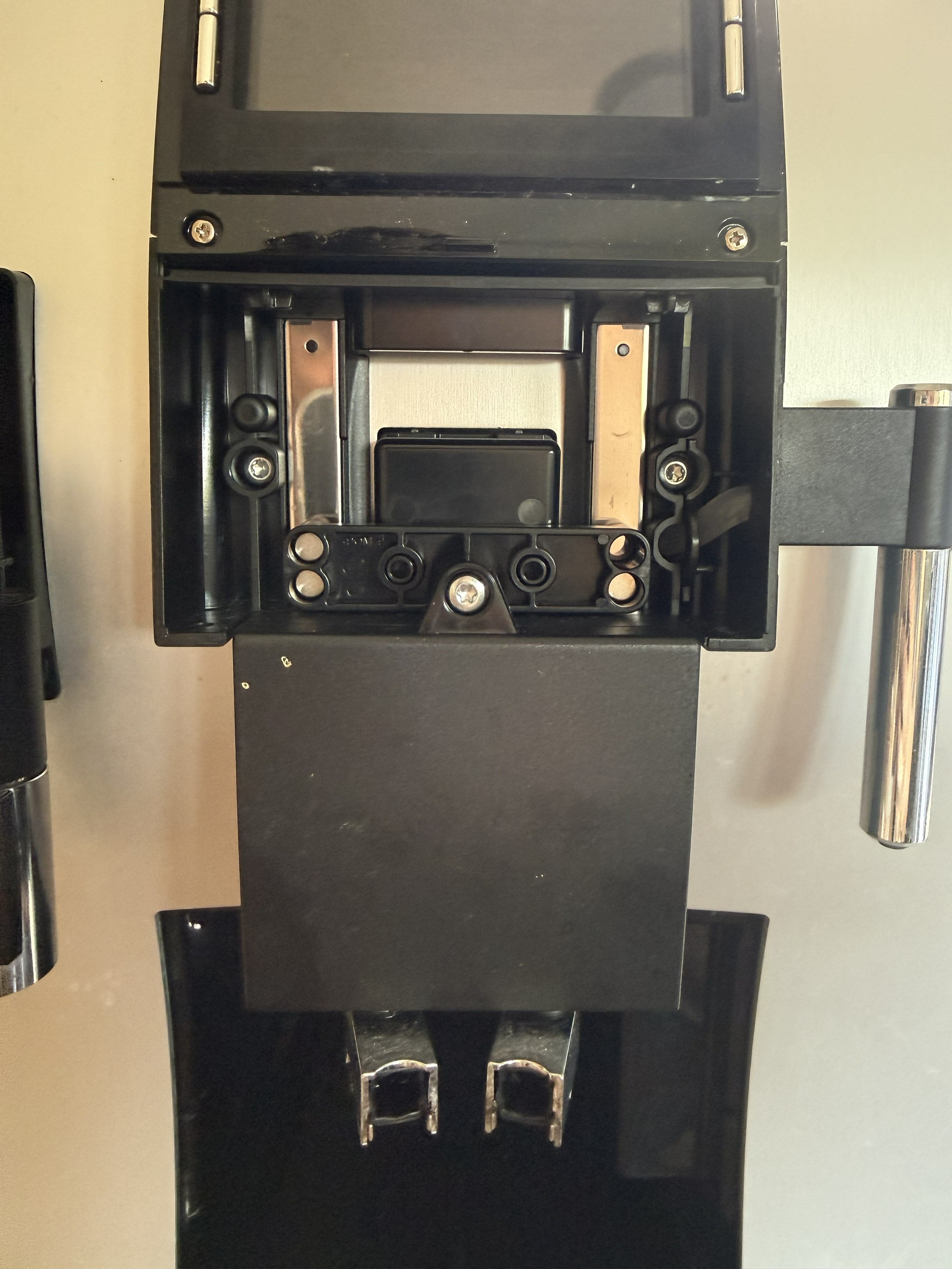

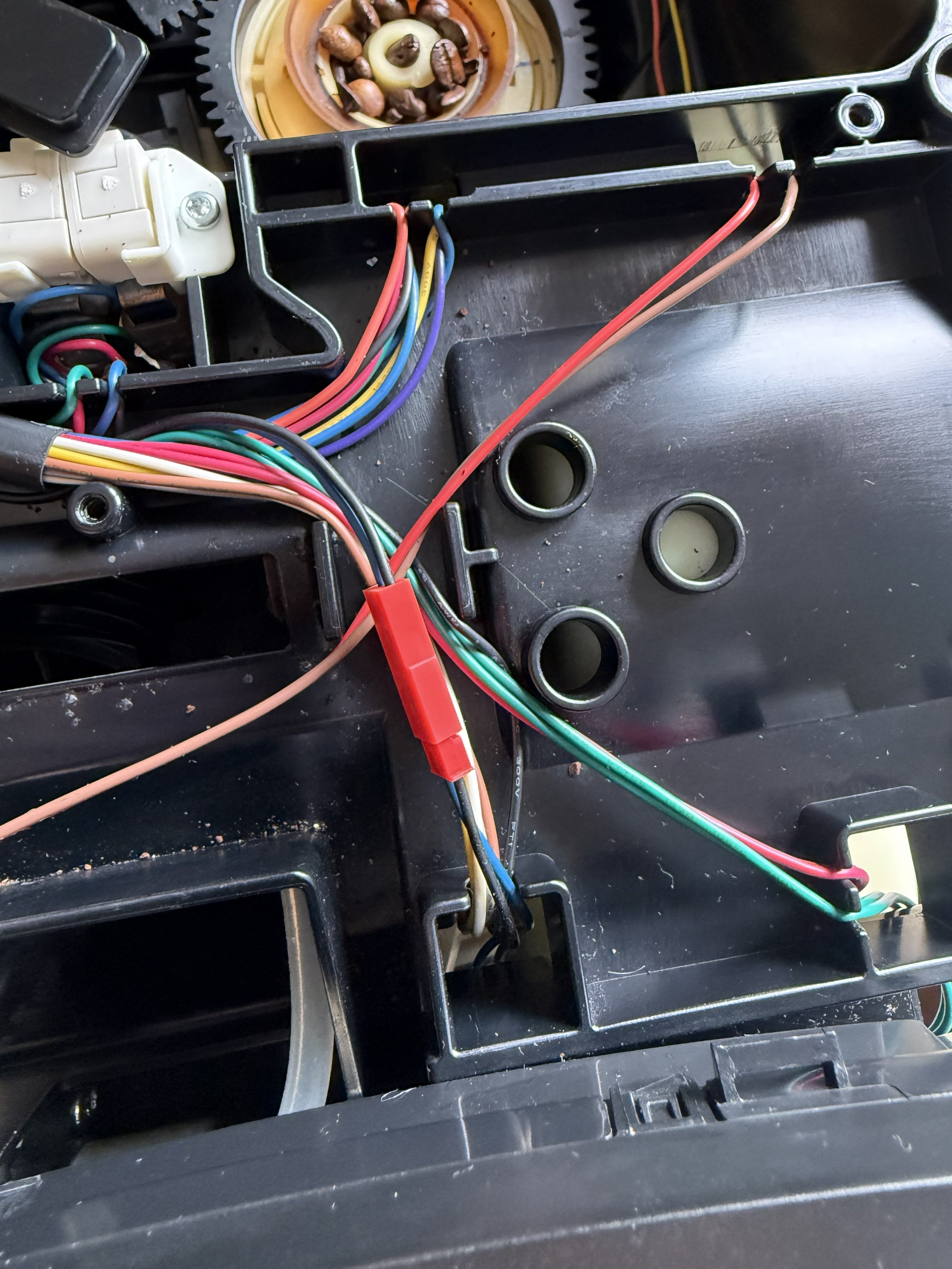

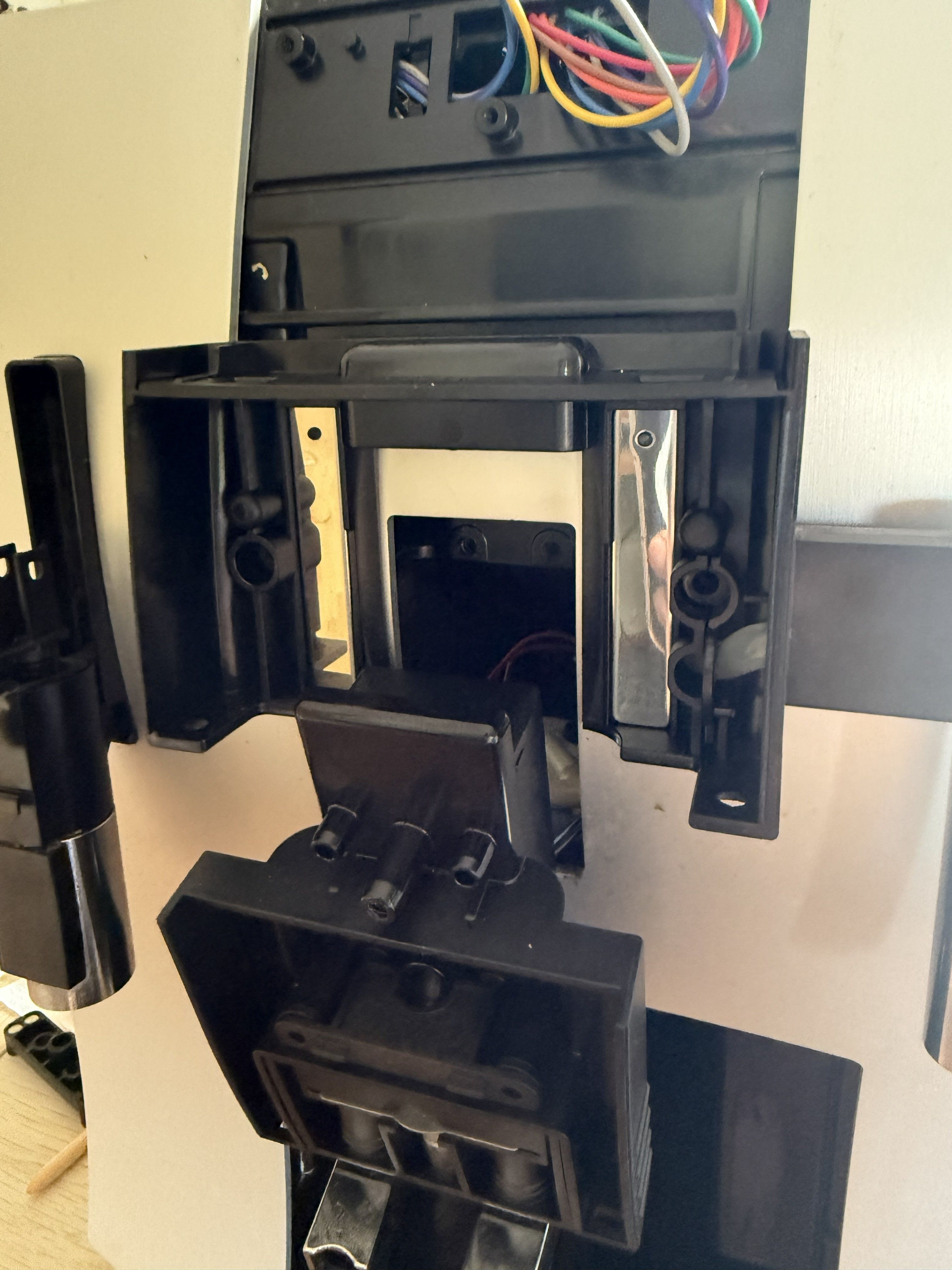

      Schritt 8: Alle ersichtlichen Schrauben aus Bild 3 entfernen. Die Abdeckung kann abgenommen werden, dahinter befinden sich ebenfalls zwei Schrauben (Bild 4). Vorsicht: Die äußeren Schrauben auf Bild 3 sind länger als normale Jura-Gehäuseschrauben (Bild 5) → separat ablegen. Die Führung mit den Magneten ebenfalls entfernen.

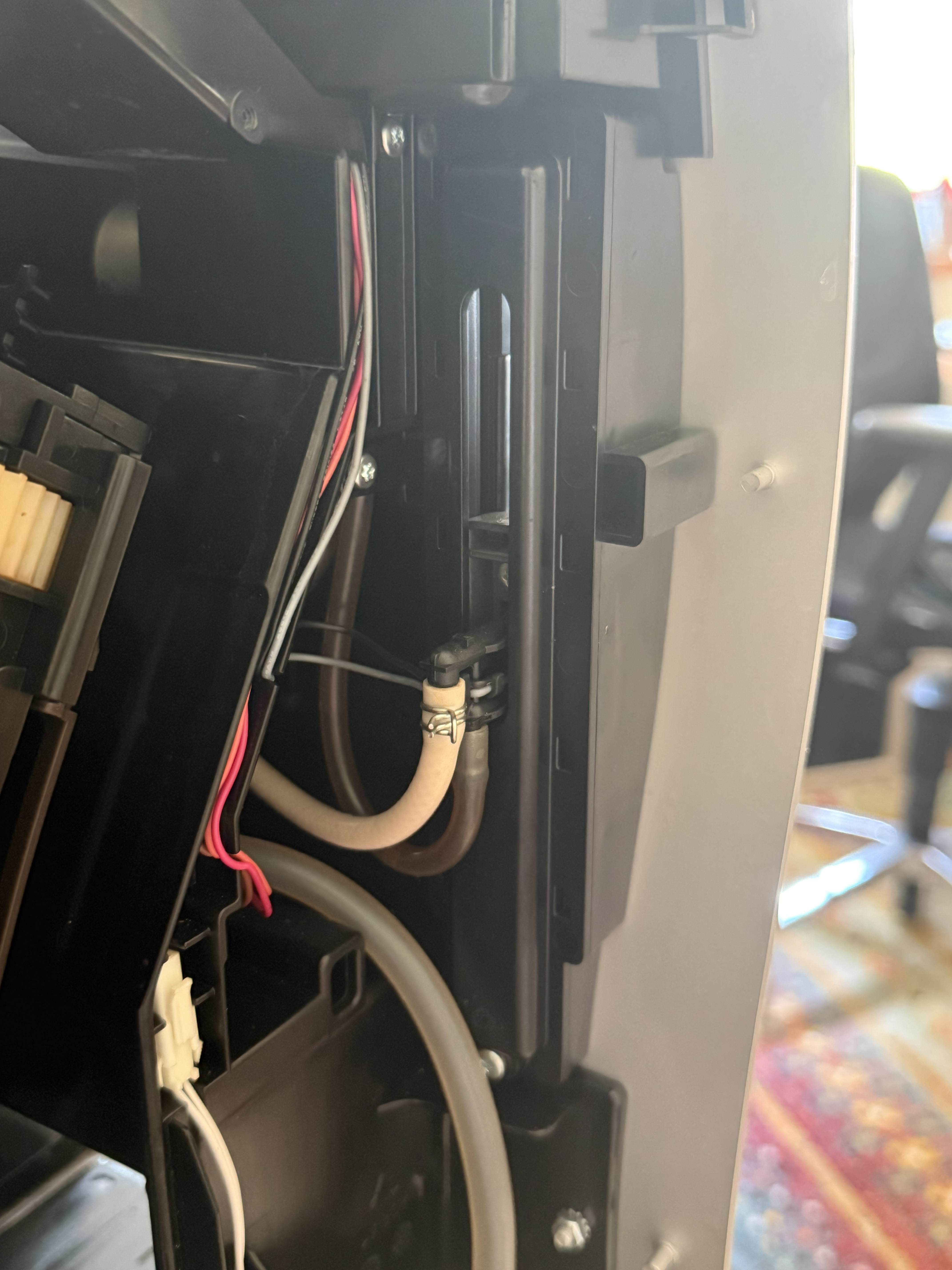

      Schritt 9: Display entfernen, Kabel trennen – darunter liegen weitere drei Schrauben (Bild 6), ebenfalls entfernen.
      Schritt 10: Es sollte dann aussehen wie auf Bild 7 (den Cappuccinatore habe ich erst später entfernt). Der Auslauf ist ebenfalls mit einem Stromkabel (Bild 8 )sowie einem Kaffee- und Wasserschlauch verbunden. Der Wasserschlauch muss vom Verteiler (Bild 9) getrennt werden, und der Kaffeeauslauf führt Richtung Drainagemotor (oder ähnlich) – dort trennen. Dann lässt sich auch der Auslauf nach vorne entnehmen.

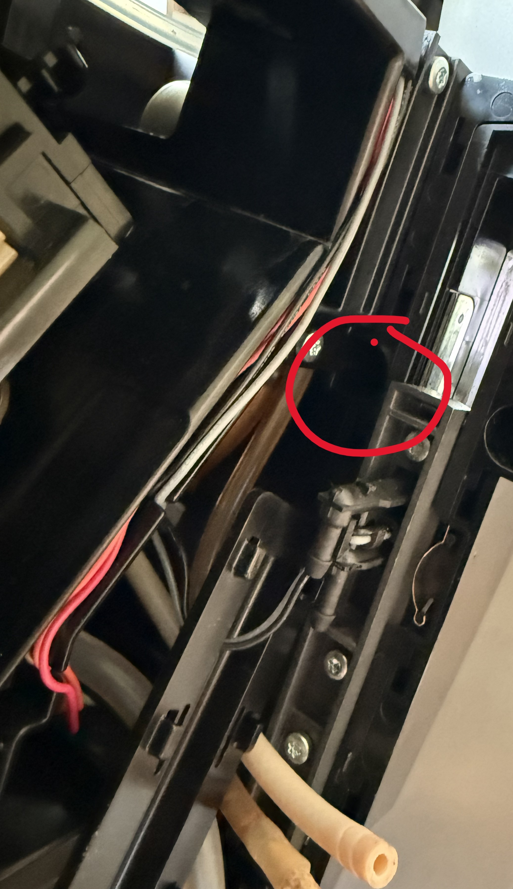

      Schritt 11: Jetzt eigentlich nur noch alle Muttern der Front entfernen. Es sind 7 Stück, eine liegt versteckt. Die Lage der "versteckten" habe ich auf Bild 10 markiert. Wichtig: Der Teil des Auslaufs mit den Metallplatten verbleibt an der Front während der Abnahme. Nach der Abnahme kann dieser Teil ebenfalls abgeschraubt werden.

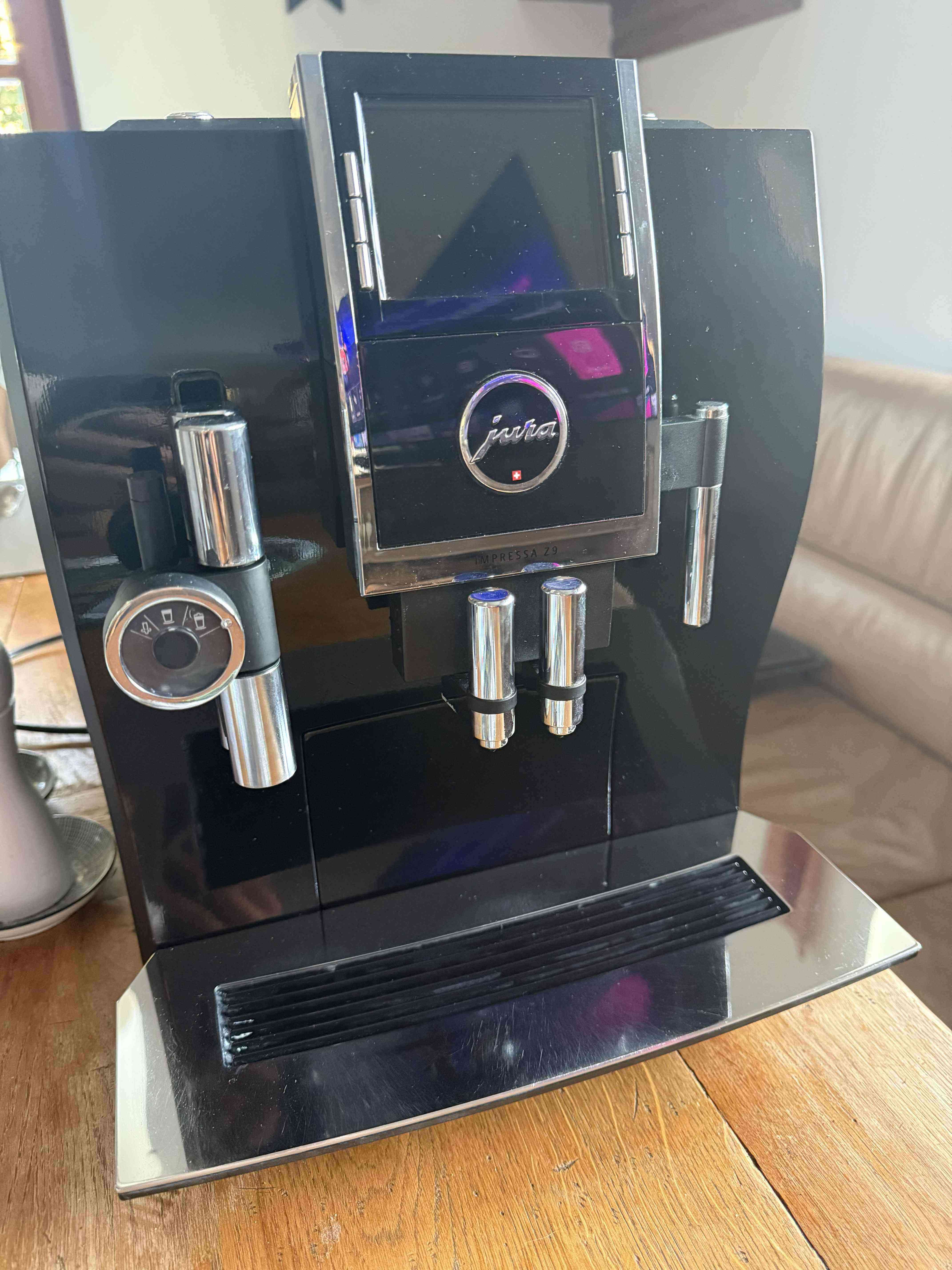

      Schritt 12: Schwarz folieren und freuen --> Bild 11 vorher und 12 :D
