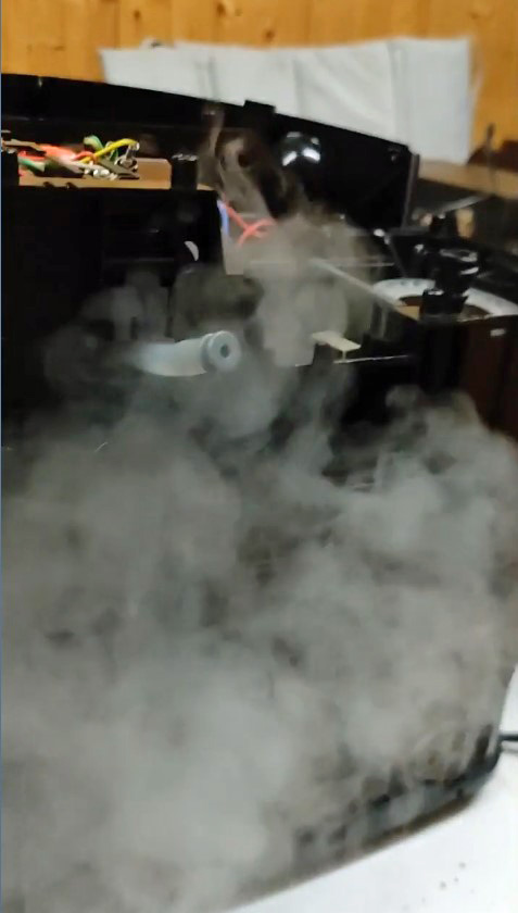

      Die Siemens TE657F03DE/12 meiner Tochter bringt mich langsam zum Wahnsinn. In regelmäßigen Abständen erscheint die Fehlermeldung "Wasser ohne Kohlensäure einfüllen oder Filter wechseln". Manchmal einmal in der Woche, manchmal mehrmals am Tag. Gleichzeitig kommt ein kurzer Dampfstoß aus der Brüheinheit. Der Magnet im Wassertank bewegt sich ordnungsgemäß. Es wird kein Filter benutzt, wir haben sauberes sehr weiches Wasser. Der Menüpunkt ist auf Filter aus. Der Spülvorgang funktioniert ganz normal. Wenn die Fehlermeldung kommt, muss man die Maschine vom Netzt trennen und neu starten. Dies klappt aber nicht immer beim ersten Mal. Ich habe mal auf Verdacht das Keramikventil und die Reedkontakte für die Wasserstandsanzeige erneuert und versuchsweise von einer anderen Maschine die Brüheinheit getestet. Leider ohne Erfolg. Jetzt bin ich mit meinem Latein am Ende. Hat jemand Erfahrung mit diesem Problem ? Bin für jede Hilfe dankbar.

      Die Dampfwolke ist relativ normal, wenn mitten im Brühvorgang wegen eines Fehlers abgebrochen wird (unabhängig davon, ob das Flowmeter oder die Pumpe den Fehler verursacht)
