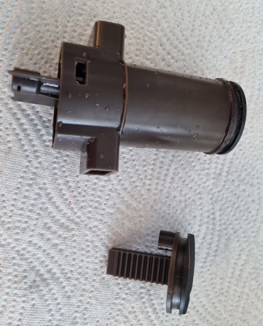

      Ich habe jetzt mal nachgemessen. Siehe Bild. Ist weit weg von deinen 52,8. Ich hatte noch den alten plastikstössel inkl. Gestänge. Den habe ich jetzt wieder ausgetauscht. Also den metallstössel raus. Jetzt scheint es wieder zu funktionieren. Mal schauen, wie es morgen früh aussieht. Ich werde berichten.

    • soderle... ich jetzt nochmals.
      Nach kurzzeitigen funktion. 2 tassen..... kommt jetzt oben absolut nichts mehr an. Es landet alles wasser in der Schale. Läuft auch fröhlich an der brühgruppe raus. Irgendwie habe ich das Gefühl das es irgendwo verstopft ist, kann die Stelle aber nicht lokalisieren. Mittlerweile habe ich gute Lust heraus zufinden, wie weit eine jura z5 fliegt.

    • Läuft fröhlich AN der Brühgruppe raus kann alles und nix sein.
      WO EXAKT läuft es raus.
      Es liegt zu 99% entweder ein Problem mit der Drainageventilstange vor, oder es wurde ein sonstiger Montagefehler an der Brüheinheit gemacht. Da nützt auch ein Maschinenweitwurf nix. Da muss man schauen und sorgfältig arbeiten :thumbup:

      Ich hatte heute noch zusätzlich die Brühgruppe revidiert. Kolbenringe neu... alles gründlich gereinigt. Dabei ist mir aufgefallen, das dass steigrohr/cremaventil extrem schwer rausgegangen (arritierung) ist. Ich hatte noch neuen Ersatz hier liegen. Hat aber nicht wirklich etwas gebracht. Desweiteren habe ich gerade noch alle zwei auslaufventile aufgemacht...kontrolliert und ein wenig entkalkt. Brachte auch nichts. Jetzt ist der Trester nicht mehr Furztrocken sondern besteht aus fast flüssigem Kaffeematsch.
      Im Bezug auf Montagefehler.. ich hatte mich explizit an das reparaturvideo gehalten.
    • ...irgendwas haut da mit dem Drainageventil nicht hin.
      Nochmal komplett auseinander nehmen und checken.
      Dichtungen richtig rum drin?
      Nix vergessen?
    • Hallo Pauel,
      Vielen dank für deine Antwort.
      Das drainageventil habe ich wie folgt revidiert.
      Komplett auseinander gebaut. Alle Dichtungen erneuert. Im Stösselzylinder die beiden Dichtungen mit der flachen Seite jeweils nach aussen. Die beiden oringe wie beschrieben auf das kleine rohr oben und unten. Mehr als vier sind es ja nicht. Btw... was mich wundert, das in keiner Anleitung beschrieben wird, was mit dem Rohr ist, was hinterher an/in das Dreinageventil eingeplappt wird.
      Die brüheinheit komplett auseinander genommen. Die beiden Kolbenringe ersetzt. Zusammengebaut. Die Dichtungen unten am Steigrohr/cremaventil habe ich mir geschenkt, da das ganze Teil eh neu war.
    • ...die Dichtung, die auf dem Stutzen sitzt, der in den Brühgruppenzylinder einfährt..... ist die richtige?
      Die ist dünner als die anderen....
    • Um die jetzt nicht passende Frage auch zu beantworten: Jura sieht keine unterschiedlichen O-Ringgrößen am oberen und unteren Brühkolben vor.
    • Aber genau DAS war aber das Problem.
      Beide O-Ringe haben Unterschiede in Durchmesser und Stärke. Quer getauscht und zack... die Maschine läuft wieder.
      Vielleicht war es jetzt auch nur zufall in verbindung mit dem von mir revidiertem Drainageventil und die erneuerung der dichtungen für die brühgruppe.
      Ich danke euch herzlich für eure Hilfe.
