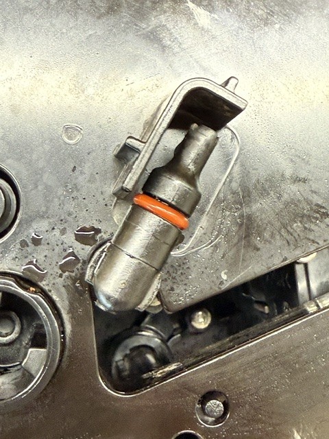

      Ich habe festgestellt, dass es wohl schon irgendwie an der Verbindung von Brüheinheit zu Drainageventil liegt, denn dort scheint mir das Wasser rauszukommen wenn kein Kaffe kommt. Der Verbinder von der Brühgruppe zum Ventil ist auch nach Bezug ‚dampfig‘ und heiß-nass…(siehe Bild)

      Und noch ein Bild aufgebaut… passt der Mitnehmer?

      mach auf den Einlaufwinkel einen dickeren Oring 6 x 2 die Brühgruppen aus den Baujahren machen Probleme
      auch das sich das Cremaventil zusetzt
      mit dem Oring geht es aber
      wenn das Keramikventil richtig schaltet und Wasser und Milchbezug ok ist ,da das Wasser auch über das Ventil läuft
      wurde der Einlaufwinkel der Brüheinheit schon getauscht?
      Diese ist gerne angebrochen und hat dann einen Haarriss.
