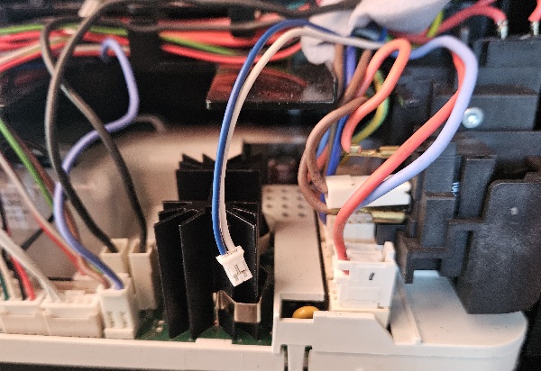

      ... mein Problem ist, habe bei meinem Kaffeevollautomat das Mahlwerk gewechselt. Aber nicht das erste Mal. Das vorige mal habe ich das alte repariert. Jetzt habe ich ein neues gekauft. Lief beim zusammenbauen alles gut. Jedoch habe ich bemerkt das in der Nähe beim Einschater ein Kabel lose hängt was ich nicht abgemacht habe. Zweipolig blau/weiß. Im Umkreis sehe ich aber keine Buchse wo es Eingesteckt werden kann. Hat jemand einen Plan wohin. Bedanke mich Maxe.

      Aber nur blau/weiß ist auch zuwenig Info. Für was ist denn das Kabel?
      Mal bis zum anderen Ende SORGFÄLTIG weiterverfolgen.

      Aber bei den EQ6. Dort gibt es zwei Kabel die blau/weiß sind. Einmal ist es der Einschalter und einmal ist es die Tassenbeleuchtung. Gut möglich, dass Siemens die gleichen Kabelfarben auch bei den Schwester-Modellen nutzt.
      Wie das schwarze Schaf schon sagt: Verfolg das Kabel mal und schau, was dran hängt. Dann siehst du im Schaltplan, wo das dran gehört.
      Oder alternativ mal Einschalten (sofern es nicht gerade der Einschalter ist) und schauen, was nicht geht. Dann weißt du des auch recht schnell.

      Der Netzschalter ist zweiteilig. Ein Leistungsteil mit dickeren Kabeln und ein zweipoliges "Auto-Off" Kabel. Es ist das einzige Kabel im ganzen Schaltplan, das nicht mit Kabelfarben beschriftet ist. Es geht an X6 der Hauptplatine und an den Netzschalter. Ein Ende dieses Kabel dürfte wohl gerade bei dir in der Luft hängen. Also schau mal auf den Netzschalter und schau mal auf X6 auf der Hauptplatine, ob der Stecker da hin passen würde.
      Eine Rückmeldung (mit Foto des Zielort dieses Steckers) würde der Nachwelt vielleicht mal helfen.

      Das schwarze Schaf und ich hier haben keine EQ8. Du musst daher für uns Augen und Ohren sein. (in deinem Fall nur die Augen).
      Daher schrieb ich:
      Also fotografiere doch mal den Netzstecker aus mindestens zwei Winkeln und fotografiere die Hauptplatine mit den aufgesteckten Steckern und möglichst mit einer Kennzeichnung des Anschlusses X6 und der Position, wo das blau / weiße Kabel eingesteckt sind.
      Vielleicht können wir auf den Fotos etwas entdecken, was du übersehen hast und dir damit helfen.

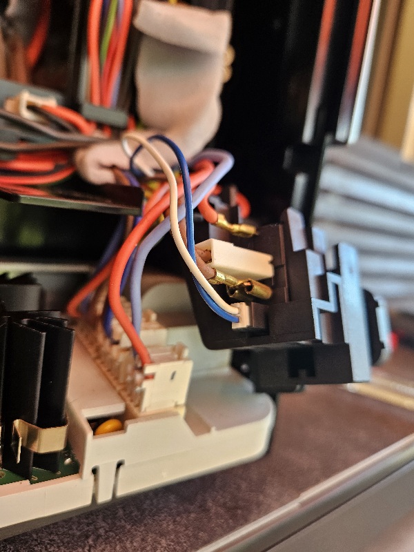

    • Hallo zusammen
      Wollte mal bescheid sagen das die Maschine wieder okay ist.
      Habe durch eure Info mal den Hauptschalter entfernt und siehe da
      Unter den Anschlüssen war die Buchse füt das herabliegende Kabel.
      Habe alles zusammen gebaut und nun kann ich wieder ein und aus Schalten.
      Vielen Dank Euch, bleibt Gesund Maxe
