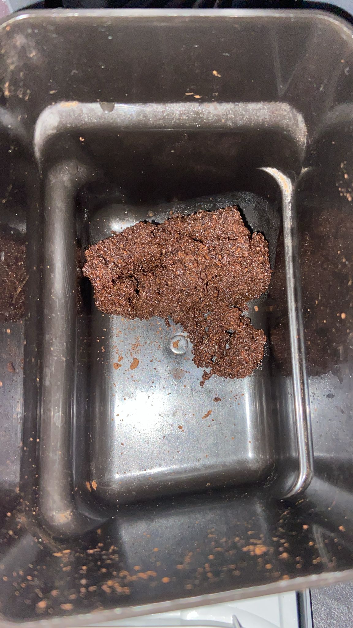

      Mein Kaffe kommt nach ca. einer halben Tasse nur noch wässrig und schmeckt auch demenstprechend. Der Trester ist eher leicht matschig und teilweise bleiben auch reste in der Brühkammer, beim herausnehmen tropft sie auch ziemlich. Ich habe die Brüheinheit komplett zerlegt alle Dichtungen erneuert und alles geschmiert. Das Mahlwerk habe ich ebenso zerlegt gereinigt und einen Mahlstein erneuert da er mir gebrochen ist. Alles leider ohne Erfolg. Die eq 6 hat 4400 Bezüge, alle Einstellungen sind die alten auch die Bohnen sind gleich. Über das Pulverfach ist das Ergbniss genau so.

      dass der Kaffee im Verlauf des Bezuges immer wässriger wird und je nach programmierter Wassermenge am Ende mehr oder weniger nur noch Wasser kommt ist systembedingt und daher kein Fehler sondern immer so.
      Auch des Bild des Tresters ist für eine Siemens eher „gut“ als schlecht. Mag sein. dass man noch ein wenig feiner Mahlen kann, aber das muss jemand mit mehr Siemens Erfahrung als ich beurteilen.
      Vielleicht kann Dir hier jemand einen Tipp für die Grundjustage der Mühle geben, da die alte evtl. durch den Mahlringtausch nicht mehr ganz richtig ist.
      Halst Du beim Überholen der Brüheinheit auch unten hinter den Klappen den Bereich der Federn von allen Rückständen sorgfältig gesäubert?
    • Das es zum Schluss wässriger wird ist normal aber schon ab der hälfte? auch das mit dem Trester habe ich schon oft gelesen aber vorher war es bei mir nicht deshalb denke ich dass es ein Problem gibt. Ja Brüheinheit habe ich komplett zerlegt und gereinigt auch Federn etc. Mahlwerk würde ich fast ausschließen da ich einen Versuch über das Pulverfach gemacht habe und da auch kein Unterschied ist. Ist das normal das die Brüheinheit so Nass ist nach einem Vorgang? Wenn ich sie rausnehme tropft sie
