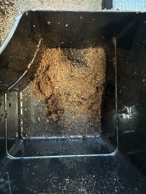

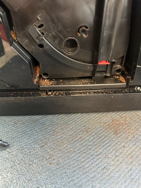

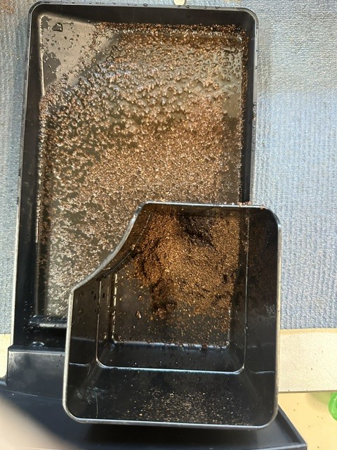

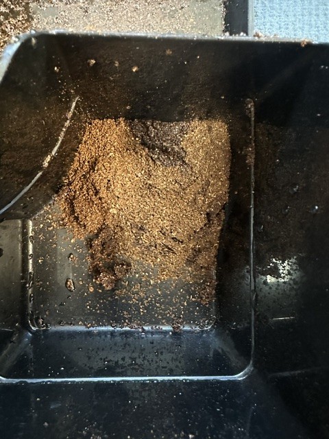

Guten Nachmittag,
Eine ziemlich neue Maschine kam herein mit nur wenig Kaffee gebrüht.
Espresso 5300
Kaffee 380
Cappuccino 44
Latte macchiato 0
Auf Stufe 3 (Standard) gibt es gar kein Probleme aber bei Stufe 4 und 5 wird gemahlen und kommt nach eine Weile die Meldung "Bohnen füllen".
Mühle auseinander genommen und gesäubert (keine Verstopfung); Temperatur Sensor gewechselt; hat nicht geholfen.
Brühgruppe gesäubert und Dichtungen erneut. Ohne Erfolg.
youtube.com/shorts/sUQrzrZgmT0?feature=share
Wie kann ich weiter suchen?
Mfg
Piet
