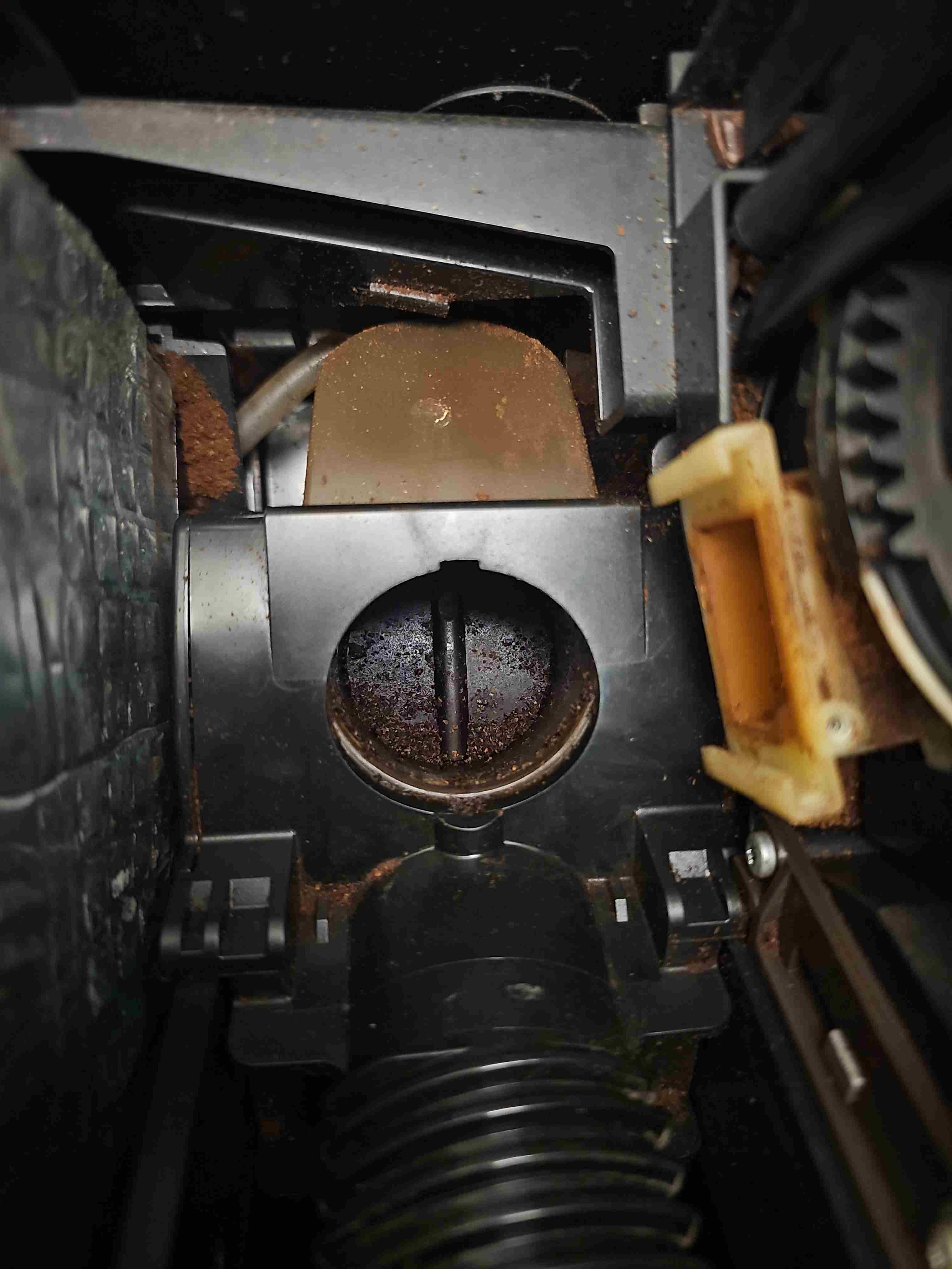

      Heute Morgen habe ich mir die Kaffeezzfuhr angeschaut. Es ist alles frei. Allerdings steht die Brühkammer ca. 1mm über. Das kann es doch eigentlich nicht sein? Kolben ist unten (ca.4cm tief) allerdings konnte ich ihn noch mit dem Finger ca. 1cm nach unten drücken. Habe alles gereinigt. Erstmal abwarten, wie es weiter geht!?
        901,22 kB, 3.060×4.080, 46 mal angesehen
      den Kolben kann man bei einer intakten Brüheinheit nicht um 1cm nach unten drücken ohne die Schwenkposition zu verändern.Da sollte die Brüheinheit nochmal genau unter die Lupe genommen werden.
