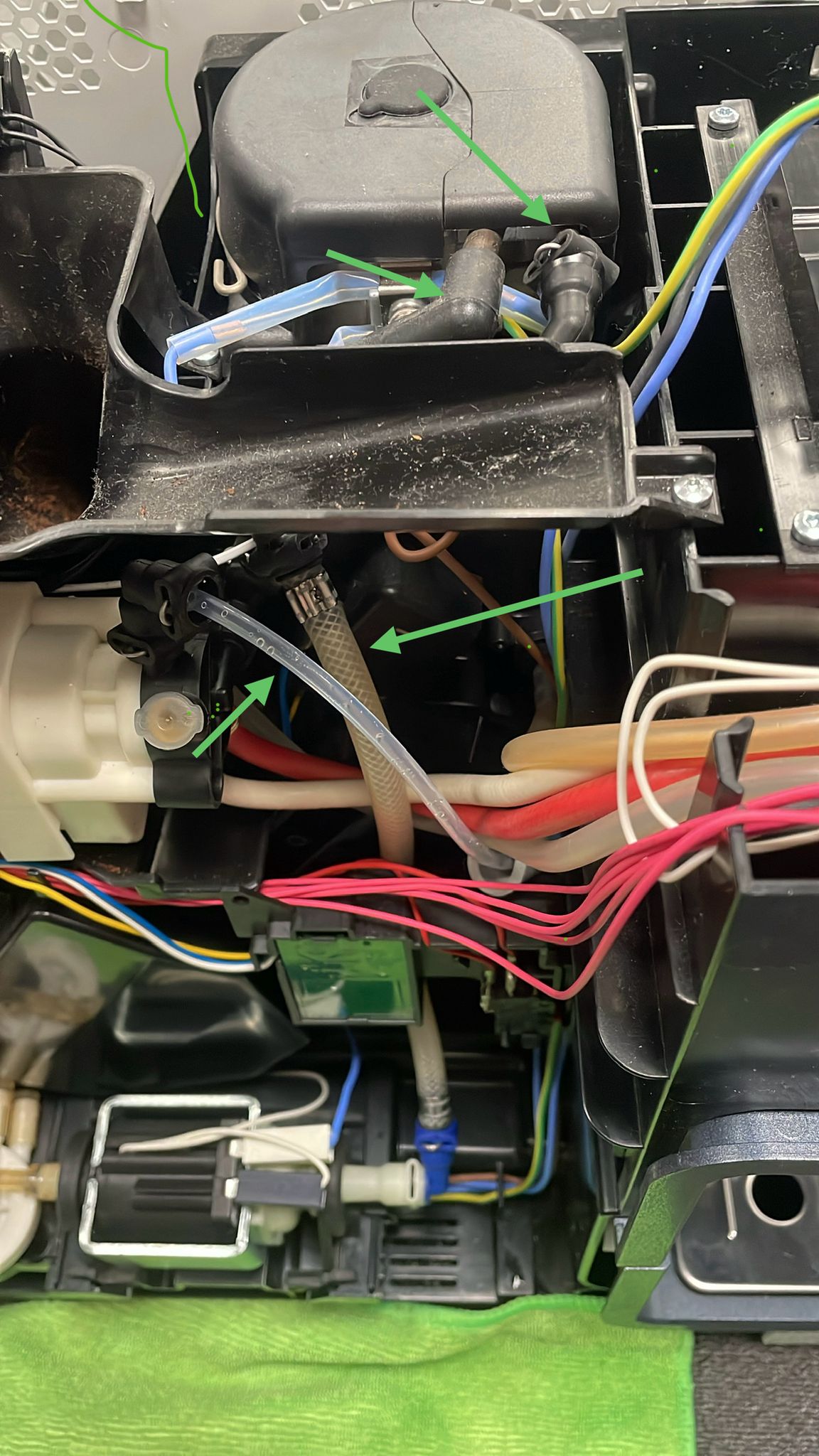

Sehr geehrte Community,
ich bin mittlerweile mit meiner Miele CM6310 am Verzweifeln.
Angefangen hat alles damit, dass kein Wasser mehr aus der Maschine kam. Nach dem Öffnen und Prüfen der Maschine stellte sich heraus, dass die Wasserpumpe defekt war. Ich habe daraufhin eine neue Wasserpumpe bestellt und eingebaut. Danach war der Wasserdurchfluss in den Schläuchen sofort wieder deutlich erkennbar.
Allerdings pumpt die Maschine das Wasser nun direkt in die Auffangschale. Das Wasser ist dabei leicht lauwarm.
Ich habe sämtliche Schläuche gereinigt und auf Durchgang geprüft. Auch den Durchlauferhitzer habe ich kontrolliert – alles ist in Ordnung, es ist nichts verstopft.
Daraufhin habe ich ein neues Drainageventil eingebaut. Leider besteht der Fehler weiterhin.
Anschließend bin ich ins Kundendienstmenü gegangen und habe alle Einstellungen zurückgesetzt. Fehlercodes werden dort keine angezeigt.
Da die Maschine ohnehin geöffnet war, habe ich auch das Flowmeter gereinigt (es war bereits sauber) und die Spannungsversorgung überprüft – ebenfalls ohne Auffälligkeiten.
Ich vermute inzwischen, dass die Maschine möglicherweise im Entkalkungsmodus „hängen geblieben“ ist, da dies die einzige Funktion ist, mit der sich der dauerhafte Status „Aufheizen“ unterbrechen lässt.
Wenn ich das Entkalkungsprogramm starte, kommt nach etwa sechs Minuten vorne links etwas Wasser aus der Düse. Danach bricht das Programm ab und beginnt wieder von vorne.
Ich bin mittlerweile ratlos, was ich noch prüfen kann.
Auf dem beigefügten Bild ist zu sehen wo überall Wasser einströmt am Keramikventil geht es rein aber gleich wieder auf der anderen Seite hinaus, wo es anschließend in die Auffangschale dann läuft.
Die Brühgruppe wurde gründlich gereinigt und frisch geschmiert, bleibt jedoch komplett trocken.
Hat jemand eine Idee, welches Bauteil noch defekt sein könnte oder welche Prüfungen ich als Nächstes durchführen sollte?
Vielen Dank im Voraus für eure Unterstützung!
LG Timo
