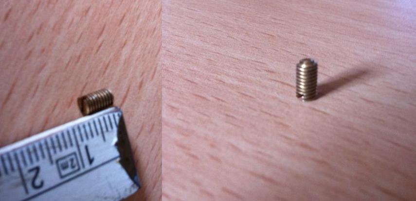

      Nun ist mir irgendwann eine Schraube aufgefallen, die bei mir auf dem Boden lag und ich Sie leider nirgends zuordnen kann ausser zur Jura S9. Ich vermute stark das Sie als ich die Rückwand offen hatte um Zugang zur Pumpe zu bekommen, aus dem Gerät heruasgefallen war. Vielleicht kann mir ja jemand von Euch den entscheidenden Tipp geben.

      ein einbauort für die Schraube in der S9 will mir beim besten Willen nicht einfallen.
      Vielleicht kommt sie ja doch von woanders her.Vor allem verwendet Eugster bei
      Gewindestiften in der Regel Innenseckskant und nicht Schlitz.

      Nun habe ich einfach mal die Kontakte am Auffangbehälter abgemacht und mal richtig gereinigt. Scheint wirklich daran gelegen zu haben, da die Meldung nicht mehr erscheint. Die Schraube kann ich bisher nirgends zuordnen... Naja, werde Sie mal aufheben man weiß ja nie. :)
