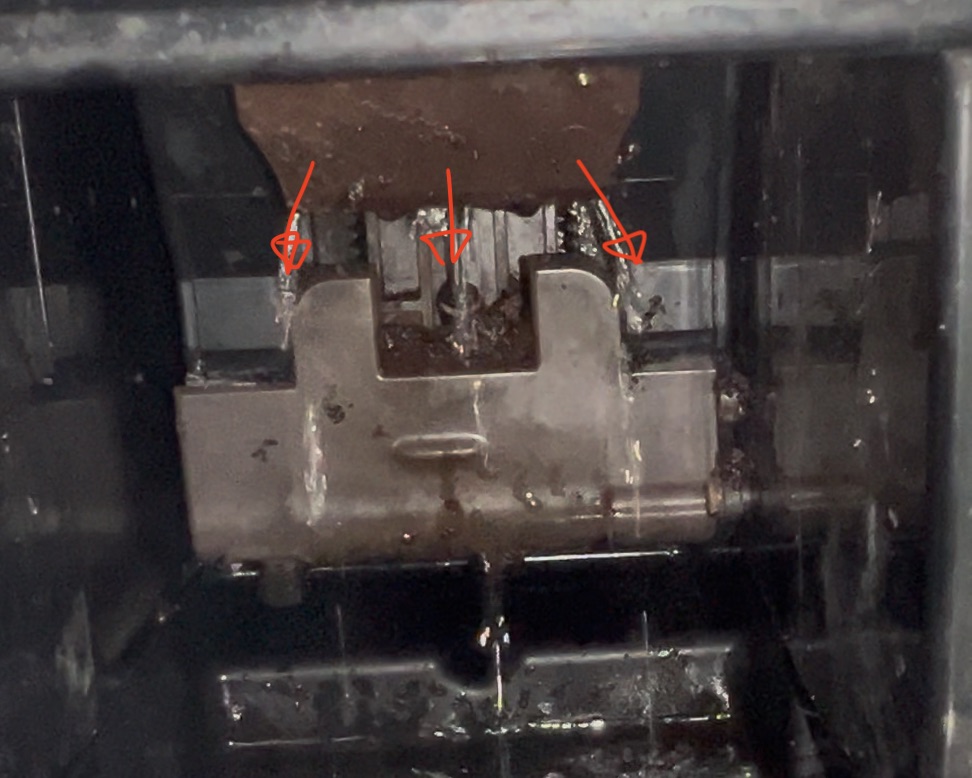

Bei meiner Impressa J9.2 (weiss) kam kein Heisswasser mehr / Milchschaum ging ebenfalls nicht. Das Wasser lief unter der Kaffeemaschine raus.
Was ich bereits gemacht habe
- Habe Keramikventil ausgetauscht → noch keine Verbesserung, ausser:
- Leck am Dampfschlauch (direkt nach dem Keramikventil) > ebenfalls ausgetauscht
Aktuelles Problem:
Leider kommt weiterhin kein heisses Wasser vorne raus, sondern es tropft im Innenbereich in den Tresterbehälter (siehe Screenshot: rote Pfeile).
Beim "Milch" (hab Wasser genommen zum testen) erhitzen fängt die Maschine an zu dampfen, und das "Wasser" landet, soweit ich das beurteilen kann, in der Restwasserschale.
Frage:
Woran könnte das sonst noch liegen?
Lieben Dank im Voraus!

Hallo zusammen
Aktuelles Problem:
Frage:
