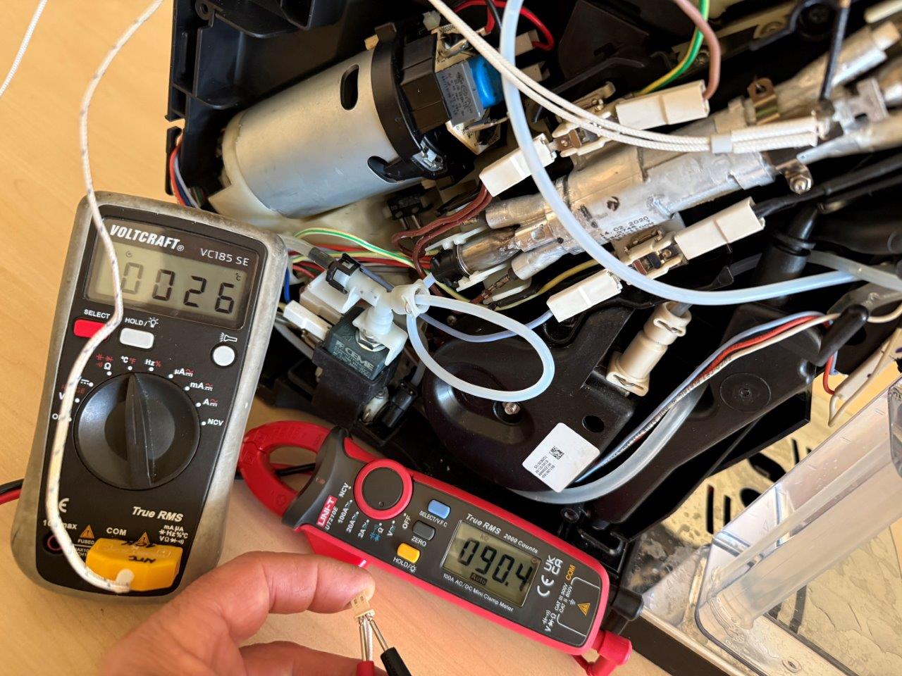

      Habe zusätzlich einen Temperaturfühler an die Position vom NTC-Fühler vom Dampferzeuger angebracht und den Dampferzeuger im Milchschaummodus aufheizen lassen.
      Nach ca. 13s und 230°C am Meßpunkt das Aufheizen abgebrochen, das Gerät ausgeschaltet und den Stecker vom NTC-Fühler zum Messen des Widerstands von der Steuerplatine abgezogen.
      Den Dampferzeuger abkühlen lassen und dabei die Meßwerte genommen.
      Bei 145°C habe ich einen Wert von 1,78kOhm gemessen.
      Sporadisch weiter gemessen bis runter auf 25°C mit einem dazugehörigen Wert von 91kOhm.
      Der handelsübliche NTC-100k kommt dem am nächsten.
      Liste der Meßreihe und Foto vom Aufbau sind angehängt.

      Der verwendete Temperatursensor am Multimeter ist mit ziemlicher Sicherheit ein Thermoelement, kein NTC-Temperaturfühler.
      Die Temperaturmessung ist aber trotzdem gut durchgeführt und die Widerstandswerte passen recht gut.

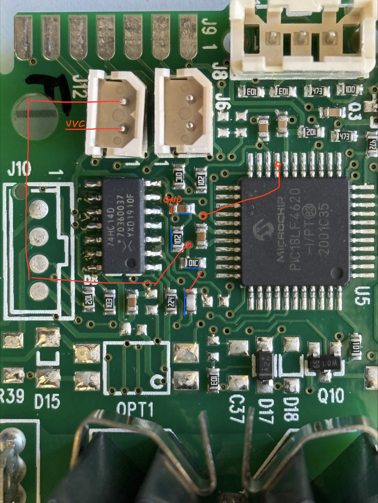

      Messschaltung besteht eigentlich nur aus einem Spannungsteiler R60 bis R63 sowie zwei Kondensatoren C20 und C22.

      Schaue mir die SMD Bauteile vom Spannungsteiler R60 bis R63 sowie zwei Kondensatoren C20 und C22 auf der Platine nochmal genauer an.

      Konnte den Schaltplan leider nicht Downloaden ohne mich zu registrieren.
      Sollten sich aber um die angezeichneten Handeln, oder?
      Alles wie angezeichnet durchgemessen und nachgelötet, Fehlerbild nach wie vor.
