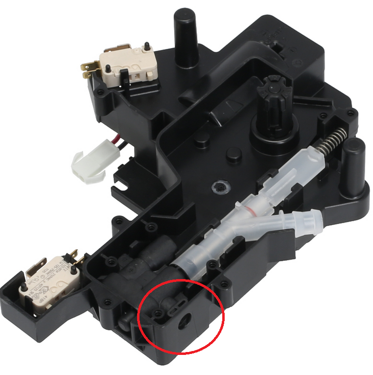

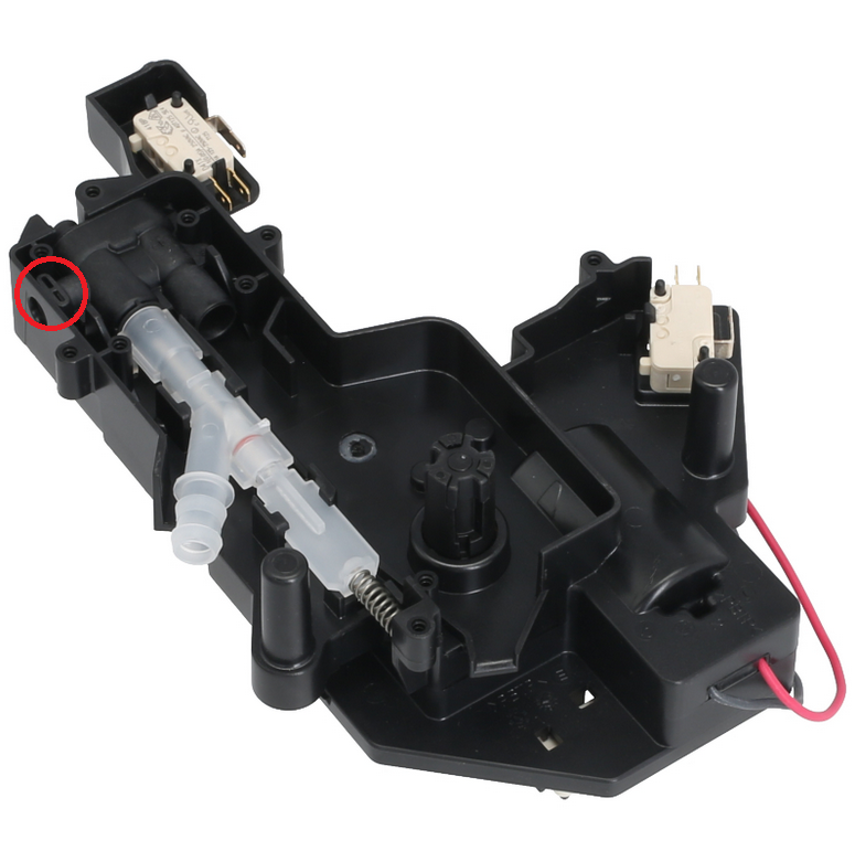

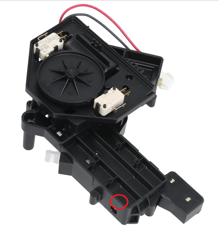

      Wie bereits geschrieben läuft Wasser vorne links (wenn man vor der Maschine steht) aus der Gehäuseseite.
      Quelle ist der Übergang Hochdruckschlauch ins Drainageventil.
      Drainageventil und Dichtung (vom Hochdruckschlauch) habe ich vor wenigen Monaten erneuert.Danach lief die Maschine ohne (sichtbare) Fehlfunktion.
      Nun, wenn man die Gehäuseseite abnimmt, sieht man wie das Wasser aus dem Schlitz sprüht in dem die Federsicherung des Hochdruckschlauches sitzt. Siehe Bilder.
      Bevor ich jetzt den Schlauch tausche, hat noch jemand eine Idee woran es liegen könnte? Der Schlauch selbst scheint keine Beschädigung zu haben, zumindest für mich nicht erkennbar. Als Dichtung habe ich damals die blaue Premium Dichtung von Komtra verbaut.
      Vielen Dank euch vorab.
