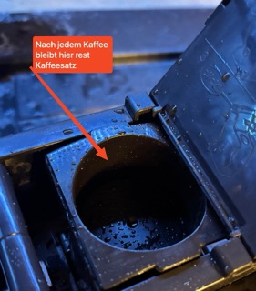

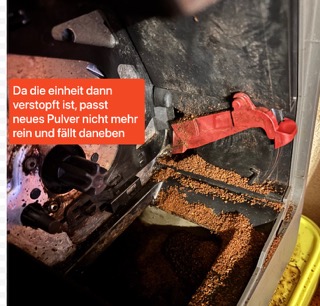

ich wende mich an euch, weil ich mit meinem Latein bei meiner Siemens EQ.6 s700 langsam am Ende bin.
Das Problem:
Der Kaffee wird nach 2-3 Tassen deutlich zu dünn (wässrig). Zudem habe ich nach jedem Brühvorgang eine ordentliche Portion Kaffeepulver-Rückstände in der Brüheinheit liegen, statt dass alles sauber im Trester landet.
Was ich bereits gemacht habe.
Brüheinheit mehrfach gereinigt.
die 2 relevanten Dichtungen (inkl. Brühkolben/O-Ring) erneuert.
Bewegliche Teile und Führungen mit Silikonfett geschmiert.
Mahlgrad-Variationen / andere Bohnen getestet
Da die Basis-Wartung nichts gebracht hat, vermute ich den Fehler an einer anderen Stelle. Bevor ich jetzt auf Verdacht Teile bestelle, oder zerlege wollte ich eure Einschätzung.
LG Danke im Vorraus
