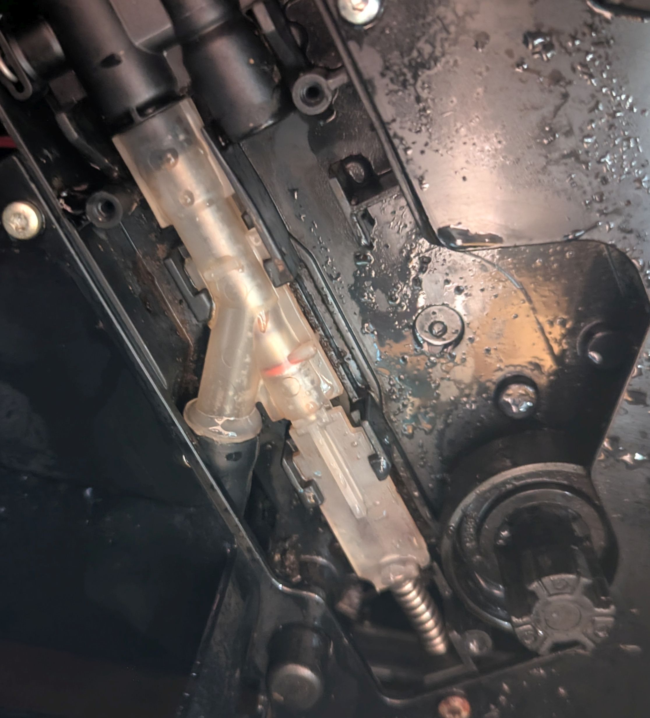

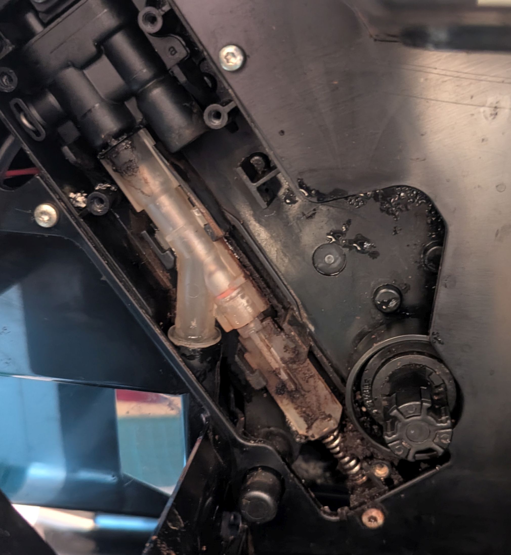

    • War recht dreckig. Die Reinigung verschaffte leider keine Abhilfe (siehe Fotos). Habe auch ein paar mal manuell betätigt, aber wie schwergängig das Ventil normalerweise ist, kann ich nicht einschätzen (war eher schwergängig aus meiner Sicht).
      Beim Testkaffee ist die Maschine auf Fehler 8 gegangen, also vermute, dass sie sich leicht verhakt hat. Sie konnte sich aber selbst wieder lösen. Sollte ich zuerst die Brühgruppe schmieren, bevor ich weitermache?
        331,3 kB, 2.020×2.195, 62 mal angesehen
        441,44 kB, 2.231×2.466, 78 mal angesehen
    • Das Drainageventil ist schon mal Minimum defekt.
      Kann sein, dass der Einlaufwinkel auch einen Haarriss hat. Das ließe sich aber nur mit einer anderen Brüheinheit im Vorfeld ausschließen.
      Würde auch den Mitnehmer prüfen. Nicht dass da die Klauen teilweise abgebrochen sind.
      Und auf jeden Fall muss der Antrieb überholt werden. Der hört sich schlimm an.
